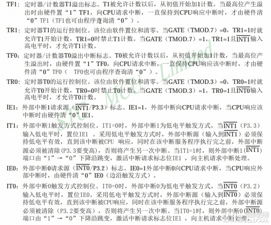

关于定时计数器的配置,个人认为,阅读芯片使用手册是一个最好的选择。下图:
定时器相关寄存器:
TCON各个位功能介绍:
TMOD各个位功能介绍:
中断允许寄存器:
通过上面的芯片使用手册,就可以对定时计数器或者中断进行配置了,配置参数依据具体使用情况。以下是本节的配置参数:
