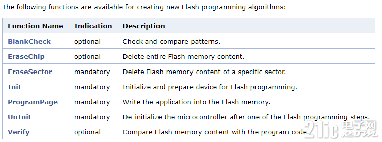

2.1 下载算法需要实现哪些函数
根据官方文档介绍,要制作一个新的下载算法需要实现函数有:
一共有7个函数,而且这些函数的原型已经规定好了的,只需要我们根据不同的存储设备实现具体的功能即可。
其中有 mandatory 修饰的函数,是制作一个新的下载算法必须要实现的函数是,而 optional 修饰的函数则可根据需要实现还是不实现。

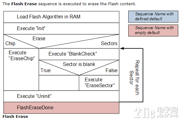

2.2 擦除流程
  • 加载算法到芯片 RAM。
  • 执行初始化函数 Init。
  • 执行擦除操作。其中擦除操作会根据Keil的配置选项,选择是擦除整个芯片还是扇区擦除。
  • 执行 Uinit 函数。
  • 擦除完成。

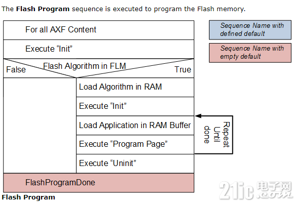

2.3 编程流程
编程流程,就是把编译出来的可执行程序下载到Flash或者其他存储器。
  • 对于所有 AXF 文件内容,执行 Init 初始化函数
  • 判断 Flash 算法是否在FLM文件中。不在则编程结束,返回失败。如果编程算法存在,则执行下面操作:
    (1)加载算法到RAM
    (2)执行Init函数
    (3)加载应用程序(待编程的数据)到RAM Buffer中
    (4)执行Program Page编程函数
    (5)执行Uninit函数
  • 编程完成。

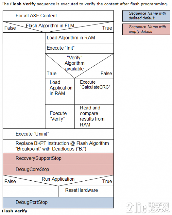

2.4 校验流程
校验就是把 AXF 文件中需要下载到Flash的数据,与实际下载到Flash的数据读出来进行比较。
  • 判断 Flash 算法是否在FLM文件中,不在则操作失败。如果编程算法存在,则执行下面操作:
    (1)加载算法到RAM
    (2)执行Init函数
    (3)判断FLM文件是否存在校验算法。
    • 存在则加载应用程序到RAM,然后执行FLM文件中的校验算法
    • 不存在则计算和比较CRC值。把下载到Flash的数据读出来计算的CRC值,与 加载 axf 文件的数据到RAM中计算的CRC值进行比较。
  • 执行Uninit函数
执行完 Uninit 函数后面的步骤,不是很理解,这后面的步骤是不是和调试有关的,在下载代码时并没有关系?

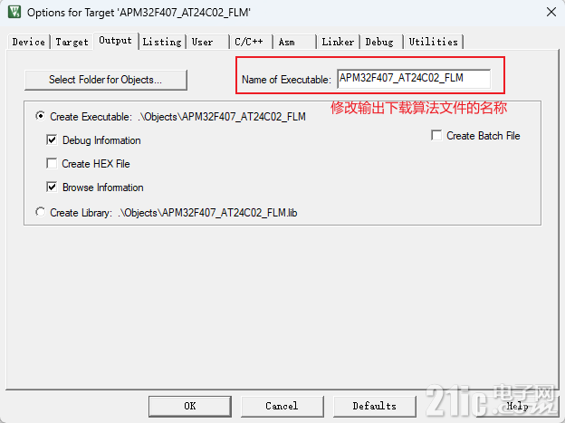

3、修改编译生成的下载算法文件的名称。

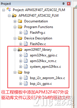

4、添加APM32F407的外设驱动库以及I2C EEPROM的读写驱动文件
由于我们是要实现 I2C EEPROM 的下载算法,在编写这些下载算法函数之前,我们必须要先确保 I2C EEPROM 的驱动可以正常读写。I2C EEPROM 的驱动可以从我们实现的例程验证可行之后,然后挪过来使用即可。

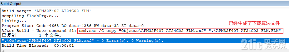

3.5 生成算法文件
我们实现了 FlashPrg.c 文件的编程算法函数之后,直接编译就可以生成 xxx.FLM 算法文件了。
在编译之前,我们需要检查生成的代码是位置无关码。在Keil设置如下:
C/C++和Asm选项卡都要检查是否已经勾选了上面的配置。
点击编译即可生成Keil下载算法文件。

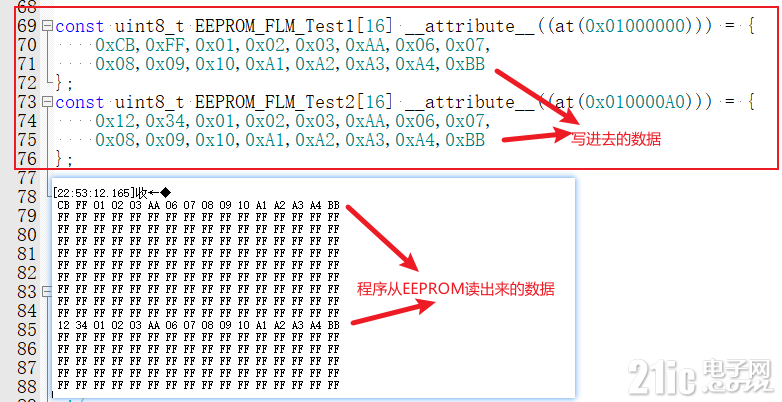

(1)首先在例程里面定义下面待烧录到EEPROM的数据:
  1. const uint8_t EEPROM_FLM_Test1[16] __attribute__((at(0x01000000))) = {
  2.     0xCB,0xFF,0x01,0x02,0x03,0xAA,0x06,0x07,
  3.     0x08,0x09,0x10,0xA1,0xA2,0xA3,0xA4,0xBB
  4. };
  5. const uint8_t EEPROM_FLM_Test2[16] __attribute__((at(0x010000A0))) = {
  6.     0x12,0x34,0x01,0x02,0x03,0xAA,0x06,0x07,
  7.     0x08,0x09,0x10,0xA1,0xA2,0xA3,0xA4,0xBB
  8. };
其中我们规定这些数组必须链接到 0x01000000 起始的地址,这是因为我们制作的 EEPROM 的下载算法编程地址就是在该范围,这个地址会在下载算法内部转换为EEPROM 编程的 0 地址,比如说 0x01000000 起始地址,对应的就算EEPROM的0地址。

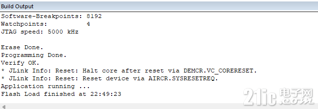

(2)然后编译下载代码到Flash和EEPROM即可。
下载代码时,检测的0x01000000地址需要下载数据,Keil就会自动调用EEPROM的下载算法把数据编程到EEPROM了。
如下在下载程序没有报错,下载完成。
然后运行代码,把EEPROM的数据读出来,对比是否一致。
可以看到往EEPROM的0x00地址和0xA0地址,通过编程算法写入的数据,然后再通过程序读出EEPROM的数据是一样的。说明EEPROM的编程算法可以正常被调用和执行。
