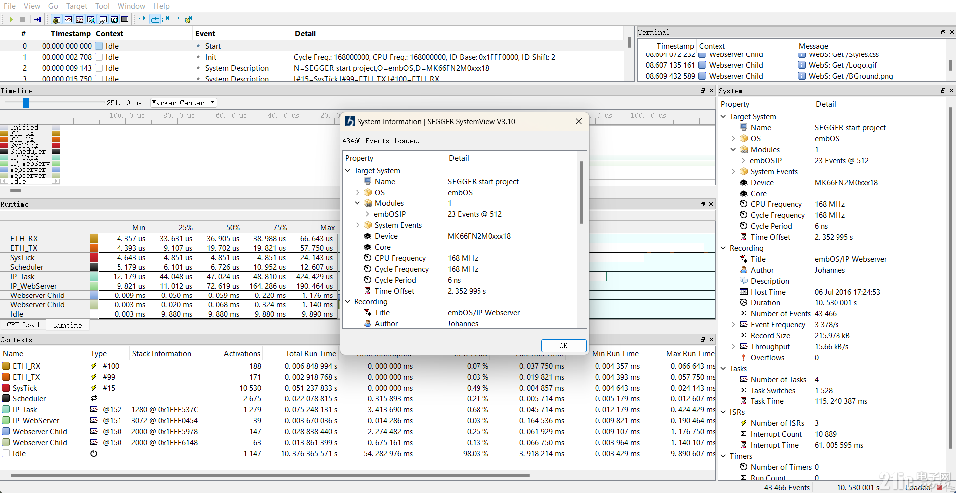

1、什么是SystemView?
    SystemView,顾名思义,一种系统层的可视化调试工具,它就像一个放大镜,帮助我们看清和理解复杂的系统。
    也可以这么理解,假设我们正在搭建一个大型乐高模型,有成百上千的零件,如果没有说明书,我们可能会感到困惑,不知道如何开始,或者在搭建过程中可能会遇到问题。SystemView就像是乐高模型的说明书,它通过图形和模型的方式,展示系统的各个部分是如何组合在一起的,以及他们是如何互动的。这样,无论我们是乐高新手还是专家,都可以更好地理解和搭建你的乐高模型。同样,无论我们是软件工程师、系统设计师还是其他角色,都可以通过SystemView更好地理解和设计我们的系统。

(1)下载完SystemView软件后,双击安装。打开软件后,会弹出以下提示,直接点击Continue即可。
9ef4f17948be595120ed22f32eb0827a
    出现以下界面,则说明安装成功。
8f43a66495b5c9f2032836ce91ecc2c7

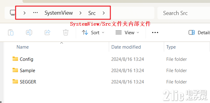

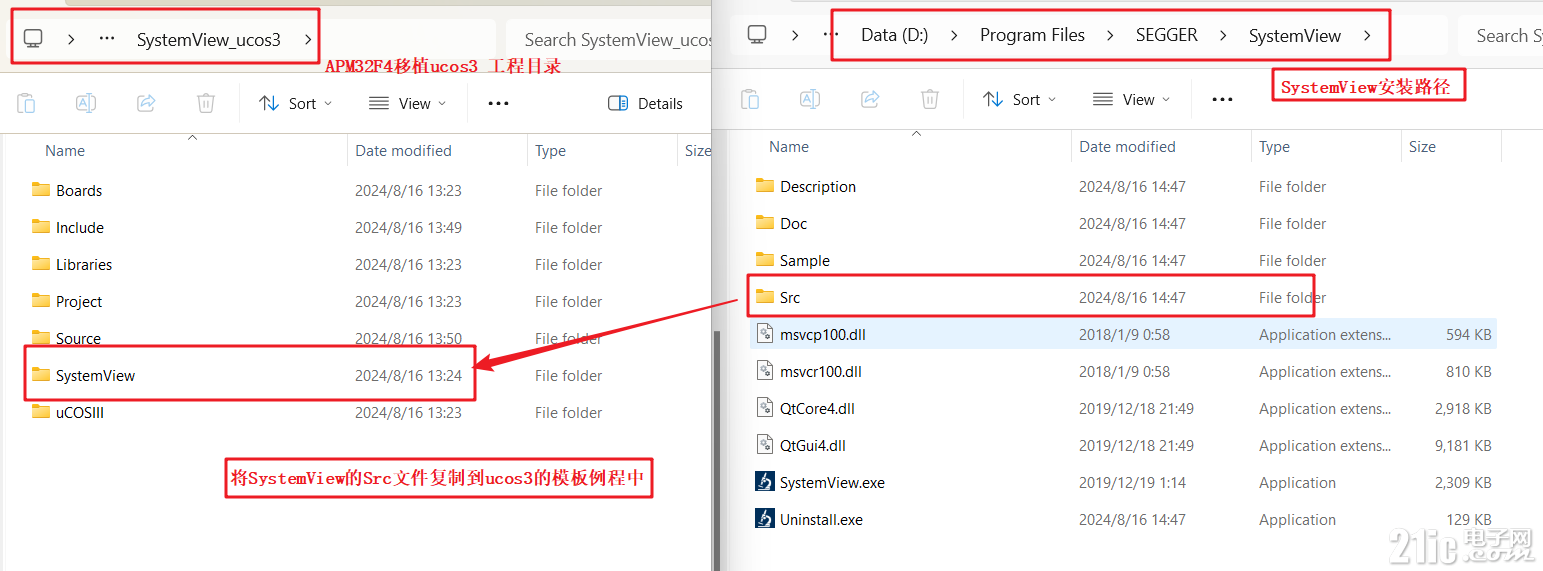

(2)打开SystemView软件安装目录,把src文件复制到ucos工程的目录下,我这里只是又封装了一层,其内部的内容就是Src文件夹中的内容。
8eeaaaf2dc3caabdbe13367726a7065a

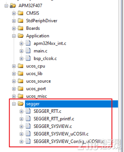

    如下是ucos工程目录下SystemView的内容。
36b61955c9480d6026d2a91872ea9f8b

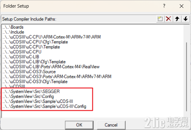

(3)打开工程,添加必要的头文件以及源文件。
c3093a6f32fabcc4f4d2903908b13bab
215ac614811d24fc04b9dae0912cbe96

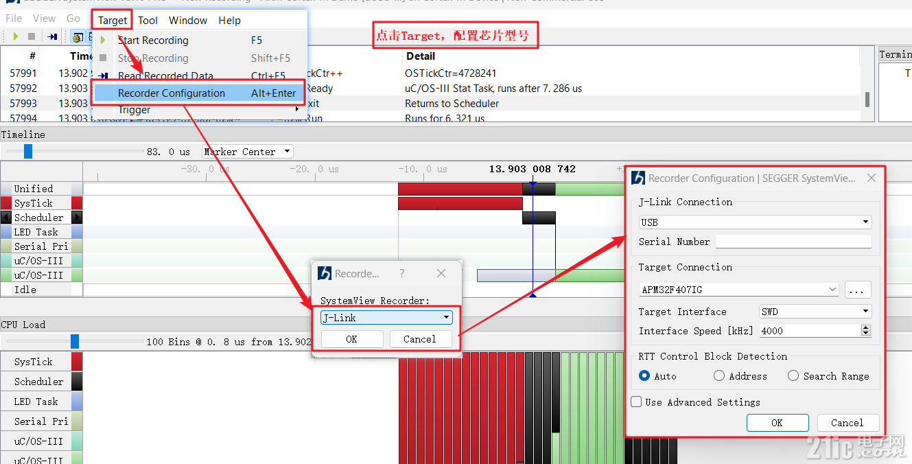

(1)下载代码至开发板,打开SystemView工具,一定要在jlink的连接的前提下,然后按照如下操作开始配置trace的芯片型号。
b5ece43a37b63f53e01d676fee4993aa
(2)点击Start Recording,开始trace。

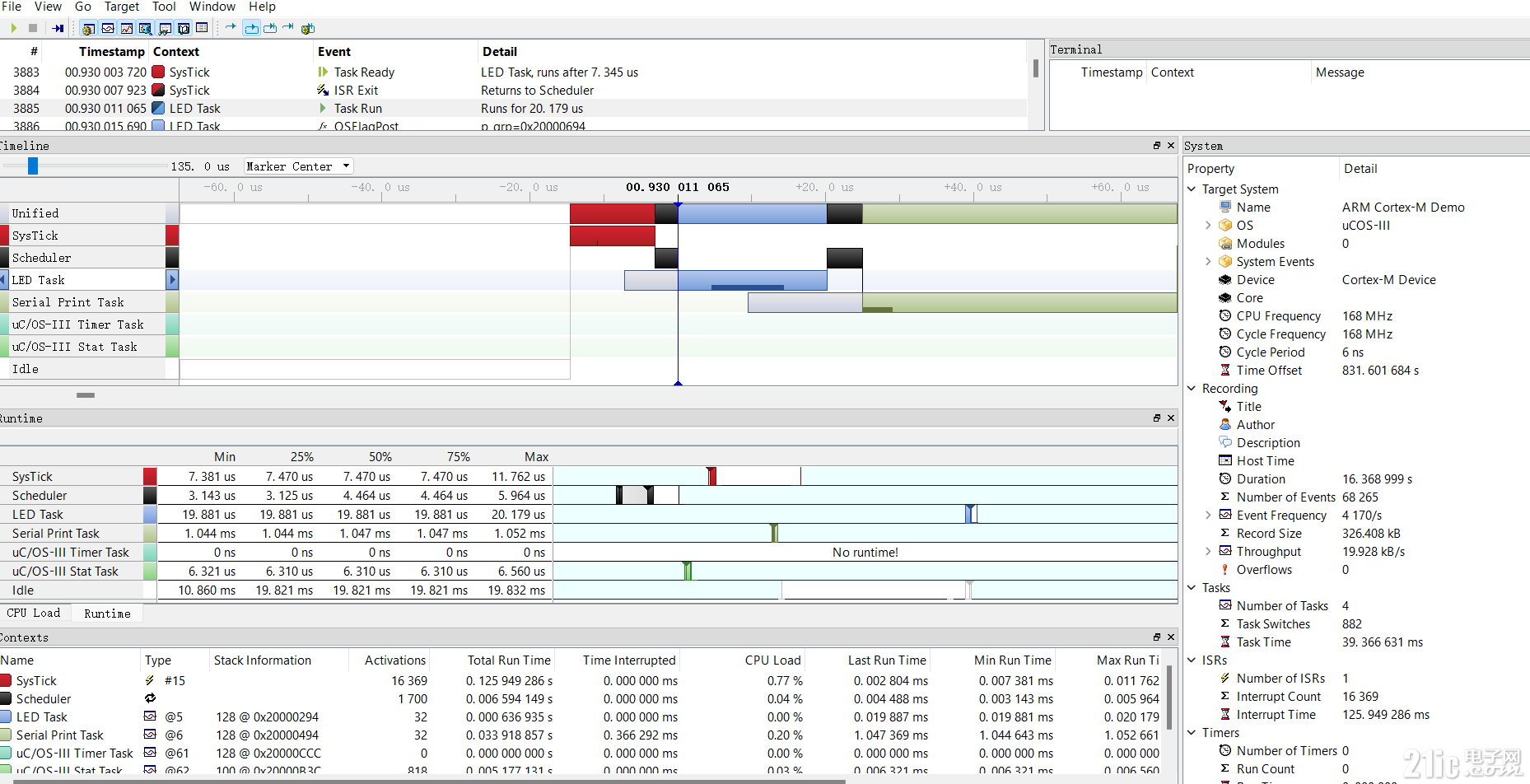

(4)查看记录的任务运行情况。
0e9875364422dbe5af94dc56fe745a96
    如上图,在程序中,我们开启了SysTick中断,可以在Timeline窗口看到SysTick中断执行的时间,并且创建了LED和Serail两个Task,我们可以非常直观地看到两个Task的执行时间,以及ucos3在在运行时,具体干了什么事,执行了哪些Task,都是非常直观的。
