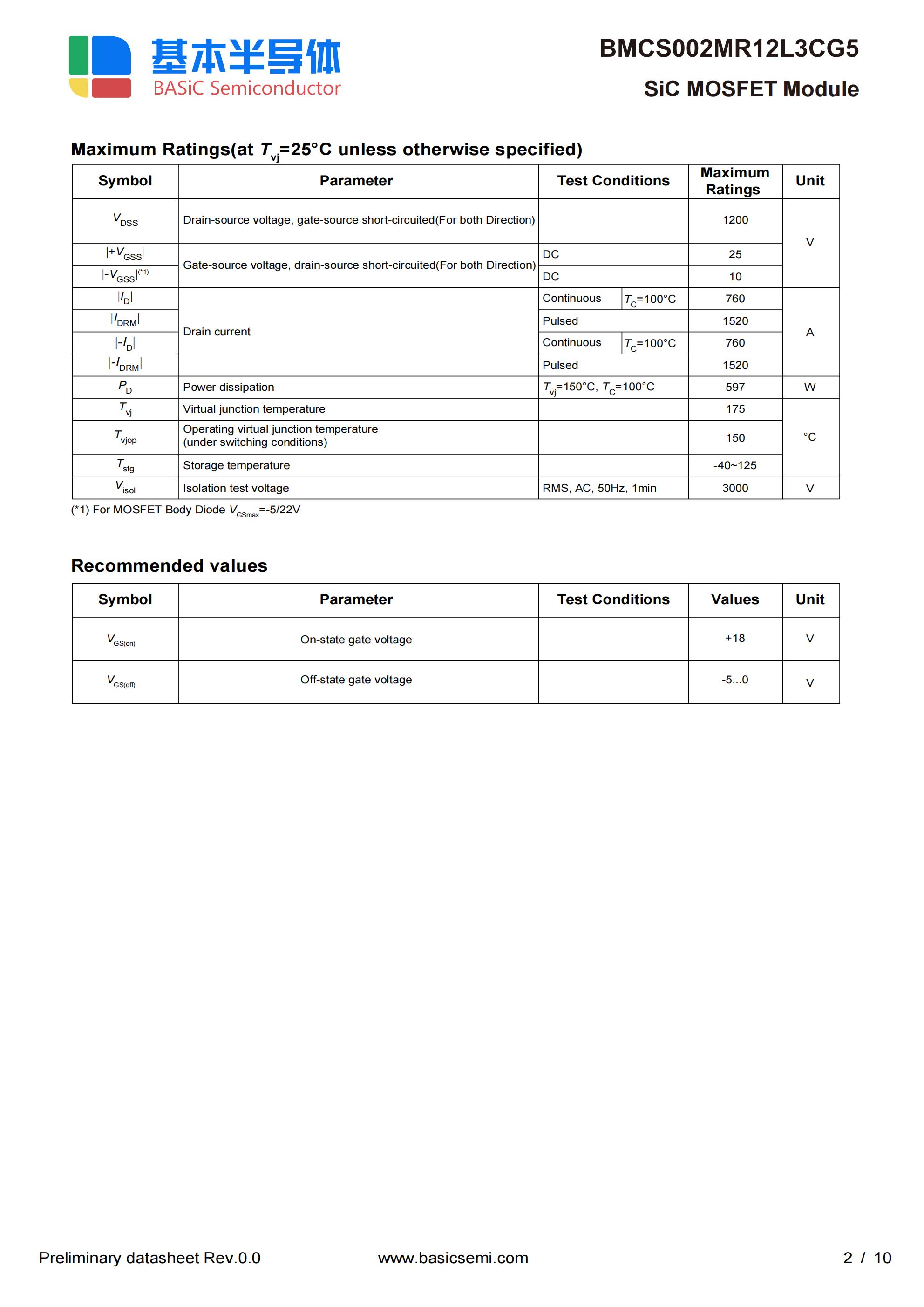

该模块的顶层参数 明确了其市场定位——高压、大电流的直流保护与开关。
$V_{DSS}$ = 1200 V (额定漏源电压):
这是一个具有高度战略意义的电压等级。1200 V的额定值是行业标准,为新兴的800V DC应用提供了至关重要的安全裕度。这在数据中心800V DC架构 2 和大功率800V EV充电桩中尤为关键。在SSCB应用中,关断高压直流(特别是感性负载)时会产生巨大的电压尖峰(其值取决于 $V = L \times di/dt$)。1200 V的阻断能力(相较于800V工作电压)是确保模块在严苛的短路关断条件下不被击穿、实现可靠保护的前提 。
$I_{D}$ = 760 A (@ $T_{C}=100^{\circ}C$) (额定漏极电流):
在100°C壳温下仍能提供760 A的连续漏极电流,以及1520 A的脉冲电流 ,这表明该模块的目标是重型电力分配,而非低功率工业应用。例如,一个350kW/800V的HPCS,其标称满载电流约为438 A ($I=P/V$) 。BMCS002MR12L3CG5的760 A额定值提供了超过1.7倍的安全冗余,这对于承载持续的大电流充电负载和应对过载情况至关重要。在BESS或数据中心,760 A的能力使其可以作为机架级或配电单元(BDU)的主保护开关 。

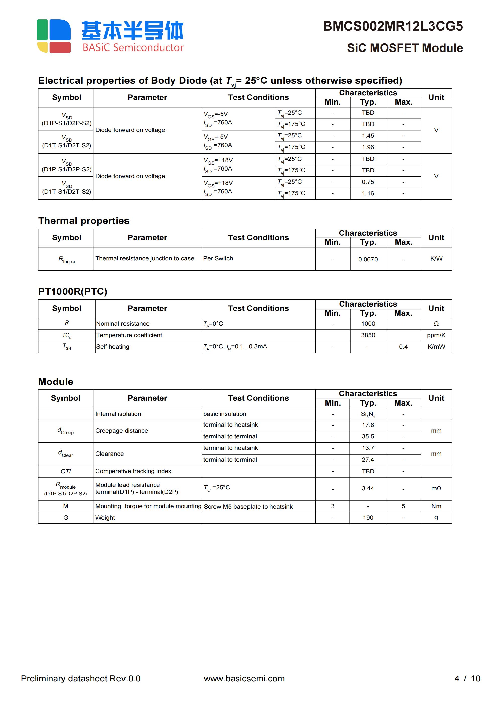

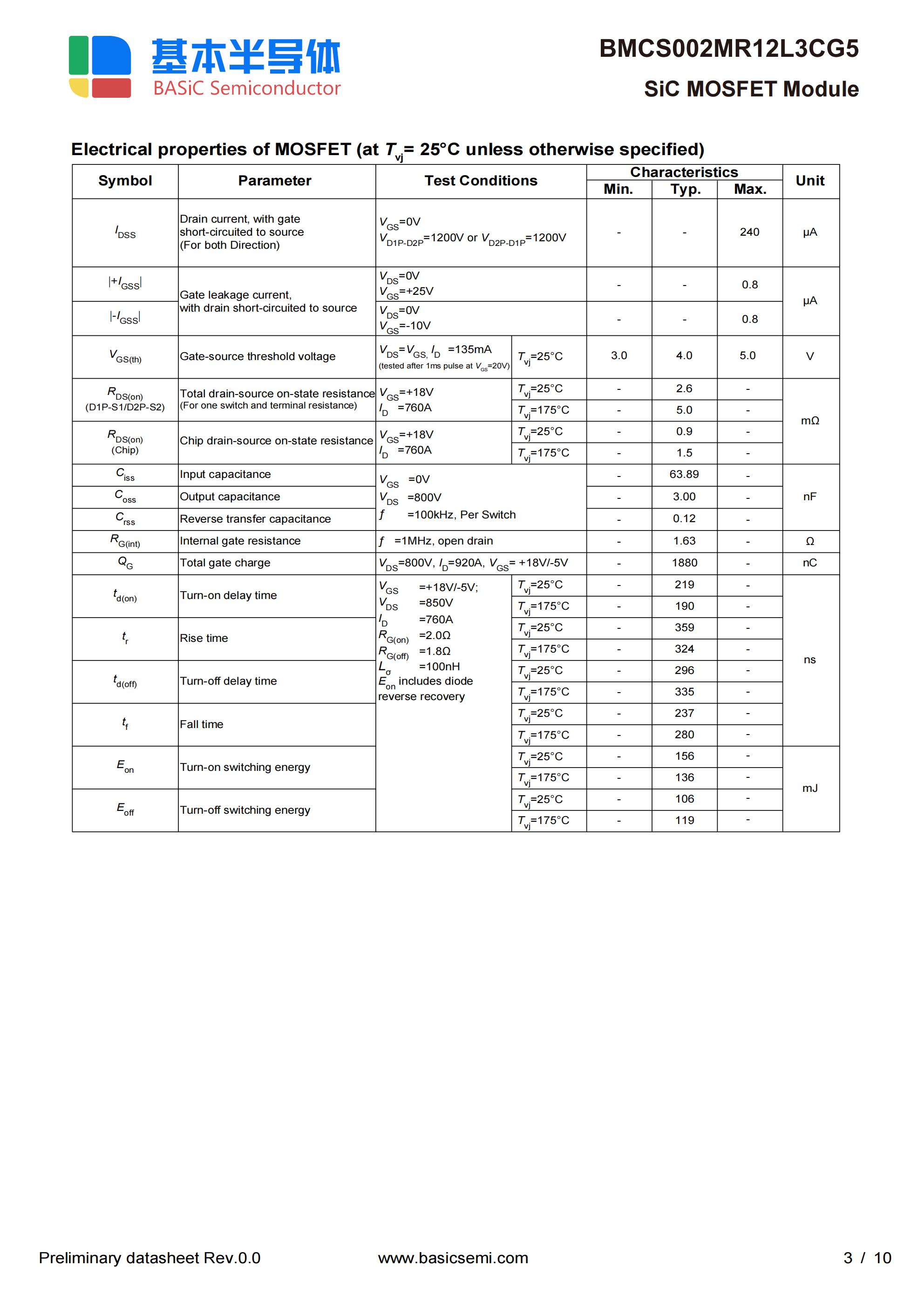

该模块最引人注目的参数之一是其极低的导通电阻。数据手册提供了两个关键数据:
总 $R_{DS(on)}$ (D1P-S1/D2P-S2): 2.6 mΩ (@ 25°C, 760 A)
芯片 $R_{DS(on)}$ (Chip): 0.9 mΩ (@ 25°C, 760 A)
对这两个数据的深入分析揭示了高电流模块设计的核心挑战。在总共2.6 mΩ的电阻中,SiC芯片本身仅占0.9 mΩ,这意味着由封装(包括键合线、端子、基板和引脚)贡献的电阻高达1.7 mΩ。
在760 A的额定电流下,模块内部的损耗分布计算如下:
SiC芯片损耗: $P_{chip} = I^2 \times R_{chip} = (760 A)^2 \times 0.0009 \Omega \approx 520 W$
封装损耗: $P_{pkg} = I^2 \times R_{pkg} = (760 A)^2 \times 0.0017 \Omega \approx 982 W$
这一计算明确显示,在满载运行时,封装(键合线、端子等)产生的热量(982 W)几乎是SiC芯片本身(520 W)的两倍
这一发现雄辩地证明了,对于BMCS002MR12L3CG5这样的超大电流、超低导通电阻模块,竞争的焦点已从单纯的SiC芯片技术转向了先进的封装技术。该模块采用的L3封装、铜基板和$Si_{3}N_{4}$基板 并非“可选配置”,而是承受近1kW封装损耗并实现760 A额定电流的必要条件。客户购买的不仅是0.9 mΩ的SiC芯片,更是1.7 mΩ的高性能封装解决方案。
在HPCS 数据中心 等视效率为生命线的应用中,总共2.6 mΩ的 $R_{DS(on)}$ 是实现系统级能效目标、降低总拥有成本(TCO)的关键。

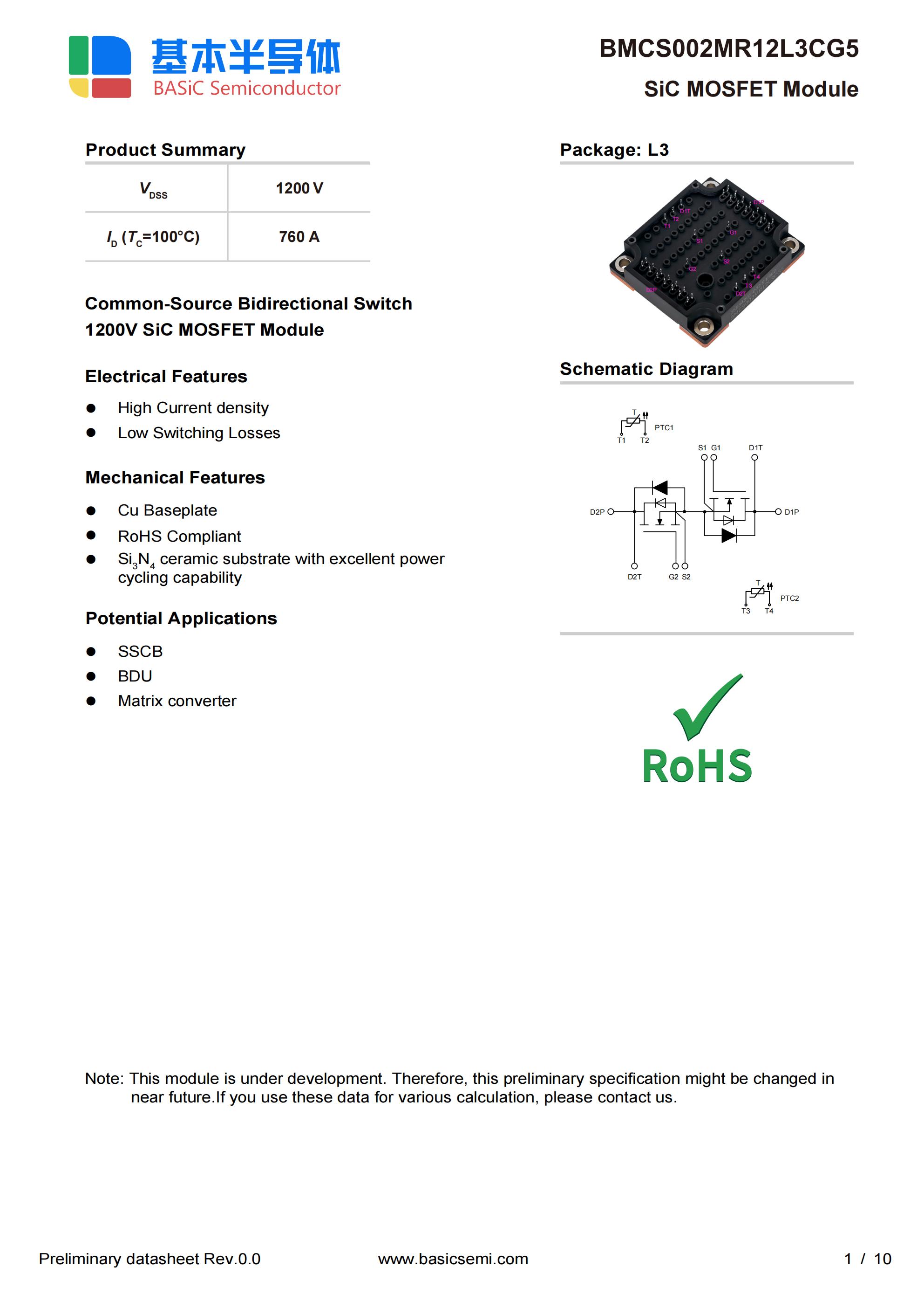

1.3 拓扑结构:“共源双向开关”该模块拓扑被明确定义为“共源双向开关”(Common-Source Bidirectional Switch),并明确指向SSCB和BDU应用 。这是该模块最核心的商业价值主张之一
SSCB在许多关键应用中(如BESS的充放电 、HPCS的V2G功能 15)必须是双向的。由于单个MOSFET因其体二极管的存在,是单向阻断的,因此实现双向保护的标准解决方案是使用两个分立器件(或两个独立的模块)背靠背(Back-to-Back)连接 。然而,这种传统方法会增加一倍(或更多)的封装体积、布线复杂性、成本以及关键的寄生电感。
BMCS002MR12L3CG5在一个模块内,利用共源(Common-Source)配置集成了完整的双向开关 。它为BESS  和矩阵转换器 等应用提供了单模块解决方案。与分立的背靠背方案 相比,这种高度集成的模块显著降低了杂散电感(这对高速开关性能和故障关断至关重要)、极大简化了客户的母排(Busbar)设计,并提高了系统的功率密度和长期可靠性。
1.4 动态特性与短路耐受力

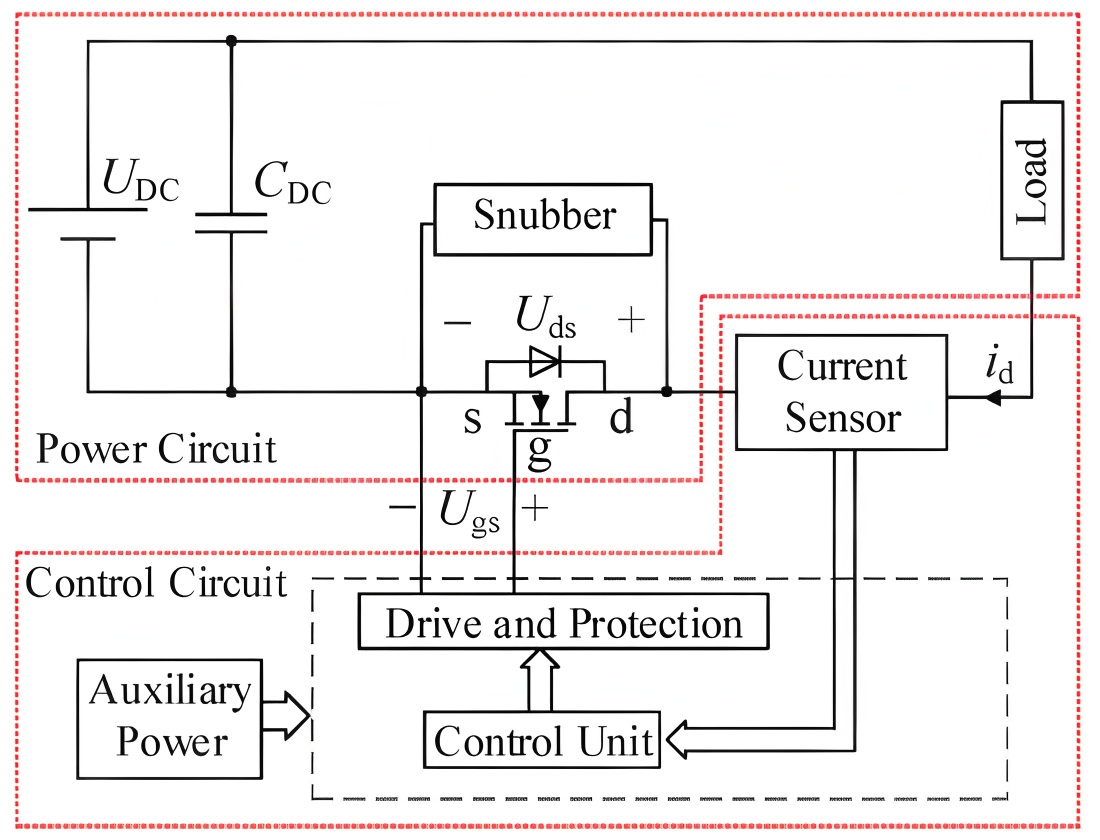

该模块具有纳秒级的开关时间(例如 $t_{d(on)}$ 219 ns, $t_{r}$ 190 ns @ 25°C, 760 A, 850 V) 。这是SiC的固有优势,使其能够实现极快的响应。
但在SSCB应用中,一个更关键的隐性参数是短路耐受时间 (SCWT)。SiC MOSFET由于其芯片面积小、电流密度高,其SCWT通常比Si IGBT短得多,可能只有短短几微秒(µs) 。例如,有研究指出SiC的SCWT可能在4 µs左右 。
SSCB的功能要求它必须能承受短路电流,直到检测电路响应并安全关断。这就产生了一个矛盾:开关必须极快地关断,但又不能太快,否则过高的 $di/dt$ 会在系统杂散电感上产生破坏性的电压尖峰。
因此,BMCS002MR12L3CG5的成功应用强依赖于一个同样高速、智能的栅极驱动器。该驱动器必须能实现微秒级的“去饱和检测”(DESAT) 18,并在检测到短路时执行“软关断”(Soft Switch-off) ,即以受控的 $di/dt$ 来关断MOSFET。驱动电路的响应时间必须快于器件的SCWT(例如,2 µs的响应时间以匹配4 µs的耐受时间) 。该模块本身的高性能(如$Si_{3}N_{4}$基板带来的热稳定性)是实现这种极端工况保护的基础。
