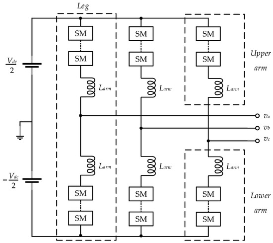

2. 模块化多电平转换器(MMC)的拓扑演进与中压直流(MVDC)优势模块化多电平转换器(MMC)在理论上可以被视为CHB架构的一种高级演进形态 。与CHB每个子模块拥有独立、分布式的低压直流母线不同,MMC最大的拓扑突破在于其所有相单元共用一个统一的中压直流母线(MVDC-Link) 。
这一统一的MVDC-Link赋予了MMC在现代能源网络中无与伦比的灵活性。在5kV至35kV的中压直流配电场景中(涵盖了3kV电气化铁路网络、6kV大型船舶电力系统、大规模直流风光汇集电网以及大功率电动汽车超级充电站),MMC-SST能够极其便利地实现交直流的混合组网 。它消除了传统交流配电网中繁琐的无功补偿和频率同步问题,使得分布式储能和直流负载得以直接高效接入 。
然而,MMC获得系统级灵活性的代价是极为沉重的控制复杂度和硬件冗余 。MMC拓扑固有的特性决定了其相间及上下桥臂之间必然存在低频的电压差,从而激发显著的环流(Circulating Currents) 。这些环流虽然不影响交流侧的输出质量,但会在功率器件内部造成极大的无效电流有效值(RMS),增加通态损耗,并引起严重的内部发热 。为了抑制环流并维持成百上千个子模块电容的电压均衡,MMC必须依赖极其复杂的层级控制系统(Hierarchical Control System)和高算力的控制平台 。更为棘手的是,为了吸收低频功率脉动,MMC的子模块需要配备容值极大的薄膜电容,这使得MMC系统的整体体积和重量难以进一步压缩,与SST的轻量化初衷背道而驰 。
