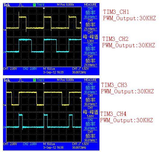

 楼主| wfmartin28 发表于 2013-1-31 16:14 | 显示全部楼层
TIM3_CHx PWM_Output.JPG TIM3_CH4 PWM_Output.JPG TIM3_CH3 PWM_Output.JPG TIM3_CH2 PWM_Output.JPG TIM3_CH1 PWM_Output.JPG 本程序运行的结果

njchenmin 发表于 2013-6-18 07:04 | 显示全部楼层
1和2  及3和4 是不是标注反了
