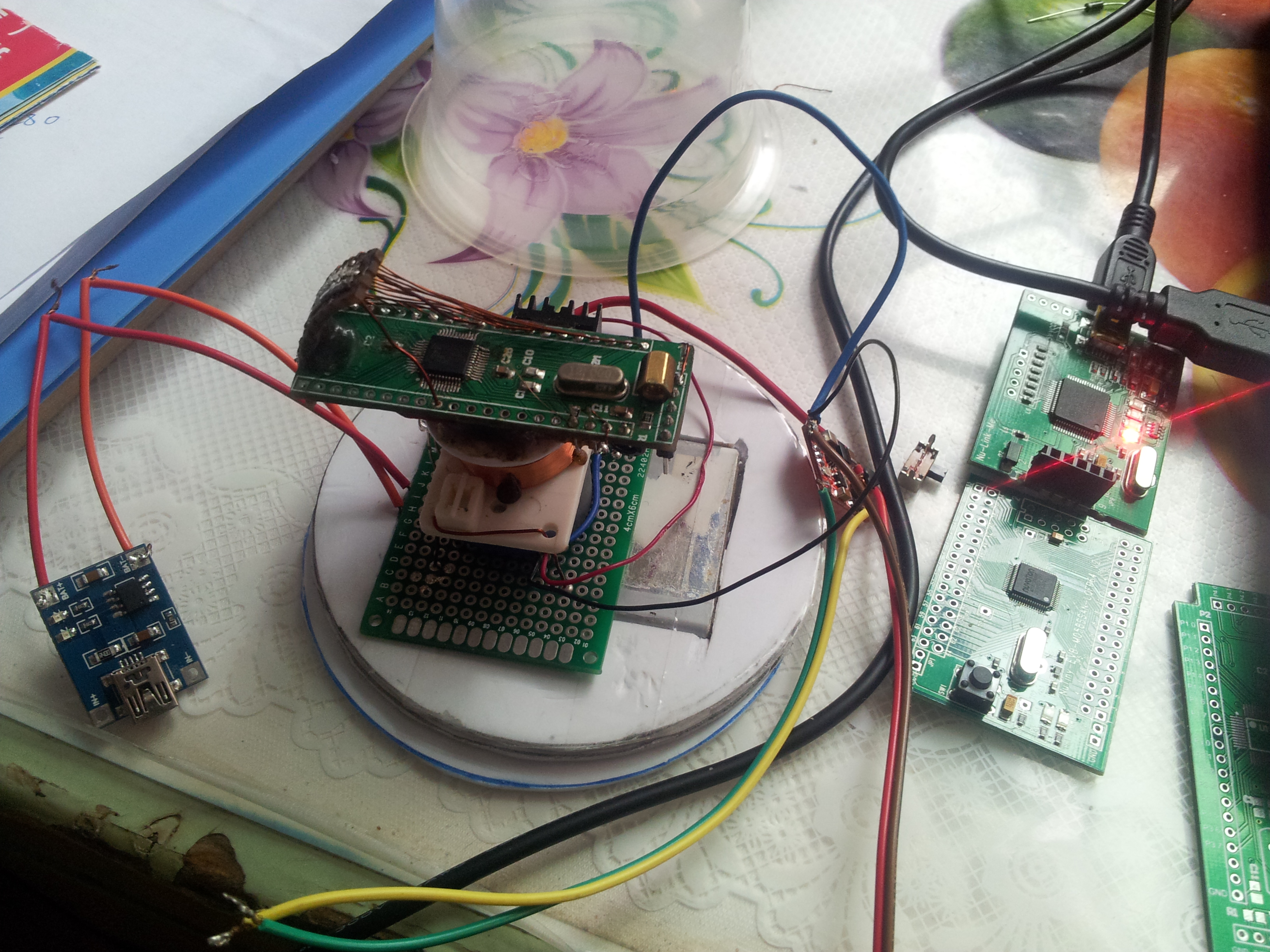

用来做的旋转led
用m0516的主控芯片   只是操作io口
首先保证数据不会超过芯片rom
数组过大程序无法运行,假设临界值为n  数组1的大小n1超过 n 则程序无法运行,  n1《 n时可以运行,数组2的大小为n2,当n1+n2》  n时函数,仍无法运行,函数执行两次。当2×n1 》n时  调用两次 芯片仍然无法运行

下面是现有成果
蓝色的是锂电池充电板 红色那个是升压板都是买的现成的  其他是自己买了些材料  自己做的,焊接m0的板子是同学做毕业设计开的,仿真器是坛子里送的m058s上掰成两半搞的
