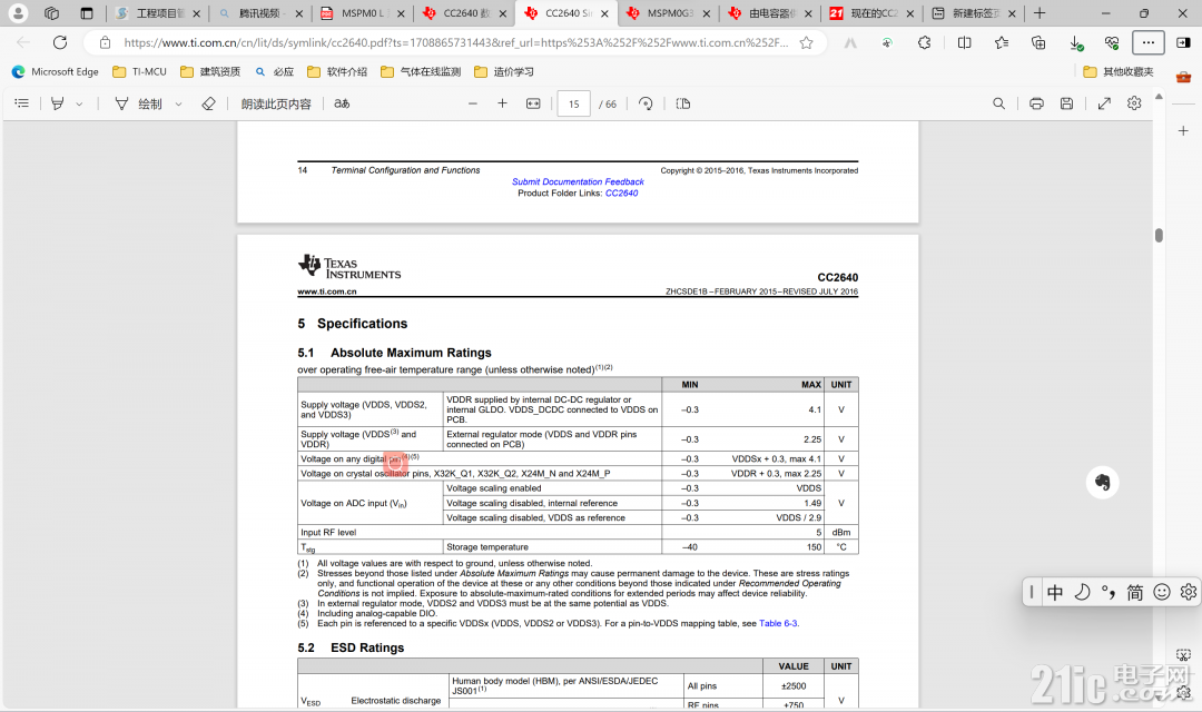

现在的CC2640的芯片IO耐压是多少?
 楼主| liu96jp 发表于 2024-2-24 17:13 | 显示全部楼层 |阅读模式
CC2640的芯片IO耐压是多少?
海滨消消 发表于 2024-2-25 23:00 | 显示全部楼层
建议查阅TI的CC2640官方数据手册或相关技术文档
xyz549040622 发表于 2024-2-25 23:29 | 显示全部楼层
CC2640的芯片数字IO耐压最大是4.1V,其他引脚的耐压详见下图: 屏幕截图 2024-02-25 232754.png

CC2640芯片的数字IO耐压最大是4.1V。
