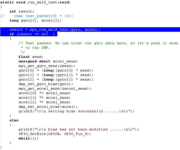

baoliguo 发表于 2013-12-3 22:25 | 显示全部楼层
为什么自己做,程序就会跑飞了。在传感器自我校准那个函数。self_test的函数。不会啊
 楼主| zkcaptain 发表于 2013-12-4 09:29 | 显示全部楼层
为什么自己做,程序就会跑飞了。在传感器自我校准那个函数。self_test的函数。不会啊 ...
这个函数,当result=0x01时,表示陀螺仪自检完毕;当result=0x02时,表示加速度计自检完毕;当result=0x04时,表示磁力计自检完毕。
根据自己的需要先通过mpu_set_sensors()这个函数开启accel、gyro或compass,然后再修改自检里if(result == 0x??)里的值。
例如你只开启了accel和gyro,那么result==0x03,如果你3个都开启了,那么result==0x07。
自检过程中要保持传感器水平和稳定,,不然会自检失败。
baoliguo 发表于 2013-12-4 09:52 | 显示全部楼层
这个函数,当result=0x01时,表示陀螺仪自检完毕;当result=0x02时,表示加速度计自检完毕;当result=0 ...
恩,我检测返回值是0x03,而且这个板子中的compass坏了。又焊了一块板子,当我使用bypass模式下读写compass,开始x轴有参数,其它两个都是零,后来转动芯片,x,y,z都有参数,后来,参数都是在增加,或者负增加。
 楼主| zkcaptain 发表于 2013-12-4 12:41 | 显示全部楼层
恩,我检测返回值是0x03,而且这个板子中的compass坏了。又焊了一块板子,当我使用bypass模式下读写compa ...
mpu9150这个芯片的磁力计不好用,你可以按下面的步骤试试:
读取顺序:
1.关闭MPU9150的I2C_MASTER模式
2.延迟至少1ms左右
3.开启bypass
4.读取compass数据
5.开启MPU9150的I2C_MASTER模式
6.延迟2ms左右
7.关闭bypass
以上这个顺序我试了很多遍,少1条都不行,有时候虽然少其中1条可以读,但是过一会或者晃一晃数据就不变了。。
第2、6条这个延迟你可以试,找到最小的延迟时间。官方库里给的是3ms延迟,但是我觉得1.5ms就够了,2ms比较安全,但是这样多少都会影响姿态更新频率
