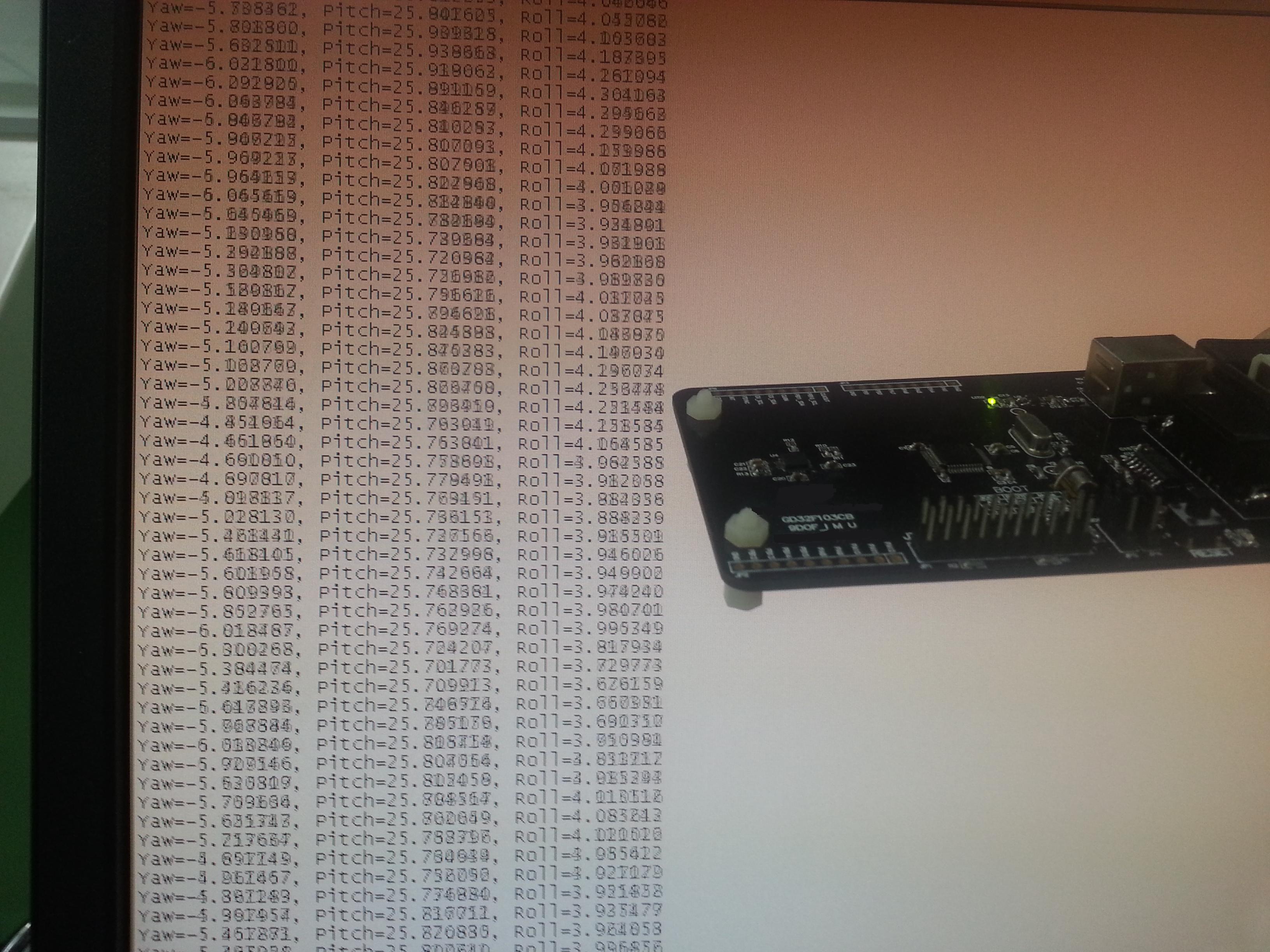

图3:下图为机翼水平,机头指向正北,且机头向下25度的数据:
