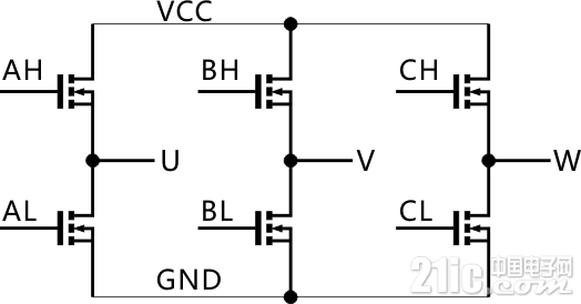

图为一个三相无刷电机典型的输出驱动线路简化图。这里分别标注了各个驱动信号的位置和意义,当然这里的AH---CL都只是逻辑上的高低电平表述,实际上我们必须通过浮栅驱动等手段来实现MOS管的具体驱动线路,这些,会在后面讲到。
有了典型驱动线路,那么,我们该怎么去驱动这个线路能?

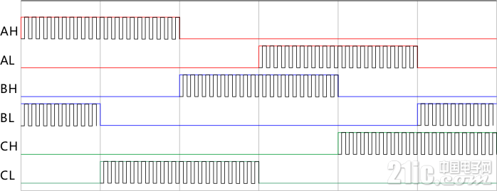

下面就通过另一个时序图,清楚的了解一下单片机各驱动端输出逻辑和霍尔的关系。
经过对单片机6个端口的驱动时序要求,我们进一步分析,可以得到时序图后面标注的输出和霍尔ABC的逻辑关系。各个关系自己看图就好了。
对应这样的驱动时序要求,我们会单片机编程的,已经在想了,这逻辑实现起来,在程序上面不怎么难嘛,是的,这就是我们说的换相逻辑,其实,到这里,如果你会基本的编程,那么你就已经可以根据输入的3个霍尔信号,编程完成AH-CL6个驱动IO端口的逻辑了。为了编程过程更加清晰明了,我们下面根据上图的换相逻辑,用一个混合的逻辑图来进一步说明:

到这里,有人会问了,你上面描述的,换相是有了,可都只是方波,这里没PWM什么事情啊。对的,为了清除的说明问题,这里还真没有加入PWM,你可以理解为,上面说的所有换相逻辑,都是PWM100%时候的波形,也就是,如果我们按照上面的去做,我保证电机完全可以正常转起来的,缺点就是转起来就是最高速度,它是不会调速的.......。当然还有启动时候电流大什么的,这些我们暂时就先忽略了吧。
电机不能调速怎么成,我们当然必须要能够用PWM无级变速、那么实际的速度控制的我们该怎么做呢?
其实非常简单,我们把上面描述的换相逻辑当中的波形,每路驱动信号幅度为1的那高电平部分,直接替换成我们可以控制的PWM信号,则一个带PWM调速的无刷有霍尔电机就完成了。
当我们能够把输出变成这样一种驱动信号的时候,再描述一下PWM调速的过程:
当我们准备运转电机时候,则单片机PWM开始增加,然后电机在换相逻辑控制下,输出符合上面时序图的带PWM的驱动波形,然后电机开始旋转,在某个合适的PWM占空比条件下,电机最终就会稳定在一个合适的速度,而不再是上面那个简单方波,一接上电机,电机就是全速运转。

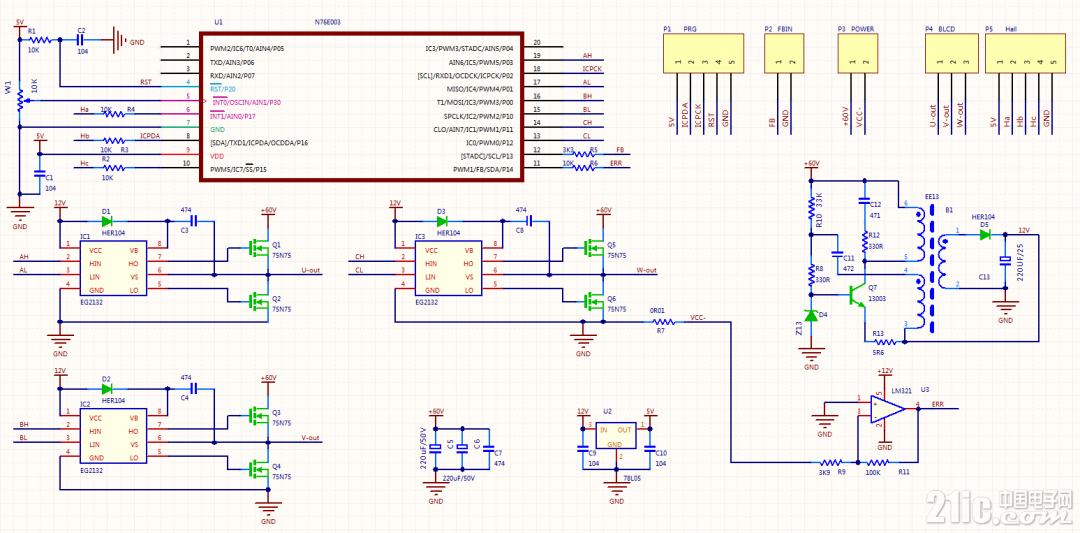

好了,现在线路图来了。
为了降低难度,这里,输出驱动直接采用了EG2132,样品店也就是几毛一个,耐压300V,驱动典型的中低压无刷控制器MOS管没有压力,大家注意一下各路驱动的接法,按照AH-AL-----CL,跟着003的PWM5----PWM0顺序来的,这个顺序弄好了,做换相表什么的都清楚明白,乱了不是不可以,但是这个换相表你的脑子再转几个弯才成。同样道理,Ha、Hb、Hc的输入,分别对应P17--P15。
也是同样道理,这里也是有讲究的,先解释为什么霍尔是这样选择的:
我们开始就说了,霍尔信号,用中断处理最方便,N76E003也很好的为我们准备了这个功能,那就是003的管脚中断功能,由于003管脚中断编组只能成组进行,所以,当我们准备用多个管脚中断时候,则必须是在同一个P口,这里根据已经占用的PWM等端口,最合适的就是P1.7-P1.5共三个端口,同时这里还可以留出P1.3端口作为刹车信号输入中断。霍尔管脚分配这里确定了,下面再看AH--CL驱动端口的分配。
我们知道,正常的电机运转过程,各路带换相信号的PWM驱动,占空比是一致的,只是各路PWM分别根据输出逻辑输出就成了。

然后,我们只需要做好换相表格,然后,在霍尔中断到来时候,查表,将查到的数,直接填入掩码寄存器PMEN就完成了换相的所有动作。只有掩码允许输出的PWM端口,才会有输出,而不允许输出的,则根据我们的驱动逻辑,填充0或者1,很显然,这里我们芯片采用的是正逻辑,则填充的掩码就为低电平。这个,在另外一个叫做PMD的寄存器里面设置就可以了。
细心地可能发现了,掩码逻辑PMEN寄存器位=0时候,该路有PWM驱动输出,而我们开始讲解换相表时候,用的好像是正逻辑吧,这很简单不是,我们把前面定义好的换相表格内容,位取反后填进去就万事大吉了不是?.......

下面解析一下P3.0和外面电位器的作用,想必如果我不特意说明,大家基本上也已经猜到,这个应该就是调速电位器了,没错,就是这个,在电动车上面,为了提高寿命和可靠性,这个采用的不是电位器,而是一个转把,里面呢,是一个装了磁铁和霍尔元件的东东,随着转把角度变化,则霍尔可以输出0-5V的转把电压,我们作为学习,这里直接采用了电位器,转动电位器,N76E003的AIN1脚就可以获得0-5V的输入电压,编程时候,我们必须打开N76E003的ADC,在主函数里面,通过查询,读取AIN1的电压,并根据电压,即时调整PWM0H和PWM0L,由于上面已经说过,PWM6个通道设置为编组模式,则只需要实时更新PWM0H和PWM0L,就可以完成所有PWM调制工作了。这里关于转速信号ADC和PWM关系,我们着重讲3个方面需要注意的地方:
1、为了防止电位器底部有接触电阻导致电位器到最低位置输出不为0,我们设计ADC采集结果和输出对应的PWM值,必须设置一个死区,比如10个bit。在10个bit值下面,统一视为0,只有超过10单位,才根据ADC结果,增加PWM输出占空比。
2、假如,我们采用的是16MHz内部高速时钟,PWM输入时钟就高速时钟,不分频则我们对PWM初始化时候,而一般建议电机PWM调速的基频在20KHz左右,则PWMPH+PWM=800,实际PWM是输出频率就等于20KHz,则PWM最小占空PWM0H+PWM0L必须设置为0,当电位器在最低位置(包括电位器死区)时候,PWM实际上是没有输出的,为低电平,这时候,哪怕我们的换相逻辑按照霍尔查表已经给出了正确的掩码,N76E003的任何一个PWM端口实际输出还是0,只有当从PWM0L被加上1开始,对应的端口才会有PWM驱动输出,这样就实现了电机停止不需要进行特别处理,该有的换相中断初始化就可以全部开通,中断动作也完全一样。
3、根据上一条同样条件,则PWM最大占空比只能设置为794而不是800,因为我们电机输出高边驱动是采用的浮栅自举模式,则很明显,最大占空比如果是800,而不带有一定宽度的方波,则上管自举就会失效。一般我们将该最大值设置为最大占空比的99%即可,所以,这里最大占空比就只能是794。当然这个数据只是一个经验,理论上只需要在某个值,上管能够很好的驱动起来而不会异常就行,当然,你最好还是留点余量,否则也许批量做的时候,某台机器就会不正常了。
到这里,关于电机转动、霍尔信号处理、换相逻辑、调速相关的程序控制原理和方法就已经讲完了。
下面在根据线路图,讲一下更多和电机运行其他相关连的部分。
线路图,只连接了最基本的转动调速几个IO口,如果我们正常做一个控制器,好像还不够吧?对的,别的不说,至少刹车断电还没有不是?保护呢?也没有,而且线路图上面,单片机编程端口、RESET、供电、退偶都没处理。我提供的图纸画成这样,是为了大家能更清楚的看明白电机驱动最基本的IO结构而特意省略的。实际做板子时候,大家自己加上就成了。

到这里,一个可以实际应用的BLCD驱动板已经全部介绍完了,同时也已经非常明确的把程序的方法、思路都介绍完了。下面,就给出可以实际应用的线路图,该线路图包含上面说到的所有部分。
这里添加了上一个图没有的N76E003供电、退偶、编程接口,也添加了完整的输入输出接口。
和上个图有明显区别的是,去掉了一个7812,增加了一个由Q7以及外围组成的RCC,非隔离降压DC-DC。目的明确,提高供电适用范围,提高输入电源利用效率,该部分线路完整的放在一起,原理也很简单,大家可以自行分析。这里开关管直接采用TO-92封装的13003,变压器采用电动车控制器里面通用的EE13变压器,型号为EE13-YF12V或者 EE13**12什么的,都是电动车控制器用。某宝上面就有卖的,很便宜。
增加了一个LM321组成的反相放大器放大电流采样信号,限流后送N76E003硬件刹车采样端,图示参数放大倍数为25倍多点,如果采样电阻是10毫欧,则控制阈值大概10A左右,由于芯片具有数字滤波器功能,因此这里反相放大器基本上不需要低通什么的处理手段就可以直接送出放大信号给芯片采样。
这里C5C6需要着重说明一下,在驱动功率比较大时候,电容必须采用低内阻的高频电解,而不能用普通电解电容,否则很容易发热鼓包,图里面标称耐压为50V,适用48电压的时候,随着电压提高这个耐压也必须提高,这个就不用说了吧。
关于几个输出输入端口:
其中、编程接口就不介绍了,反正和官方NU-LINK输出接口顺序一样就是了。
霍尔接口一般就是5个,5V--三个霍尔--GND。
电机3根线不用说也看得明白接在UVW3个OUT端子。
电源由POWER端子接入,正式线路图修改了供电范围,可以工作到60V(铅酸蓄电池的60V标准)。
