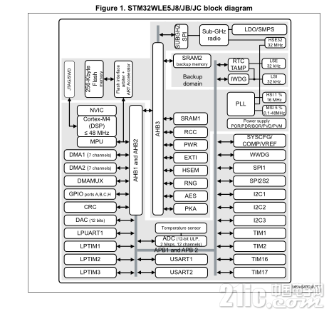

图1显示了STM32WLE5J8/JB/JC设备的一般框图。

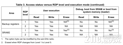

由于选项字节的缘故,可以配置灵活的保护:
•读出保护(RDP)保护整个存储器。提供三个级别:
–0级:无读数保护
–1级:存储器读出保护。无法从或读取闪存
如果连接了调试功能,则写入
挑选出来的。
–2级:芯片读出保护。调试功能(JTAG和串行线),引导
SRAM和引导加载程序选择被禁用(JTAG保险丝)。这个选择是
不可逆转。
鱿鱼丝 发表于 2020-5-15 17:35 | 显示全部楼层
 楼主| 米多0036 发表于 2020-5-15 17:35 | 显示全部楼层
 楼主| 米多0036 发表于 2020-5-15 17:36 | 显示全部楼层
写保护(WRP):保护区域不受擦除和
编程。可以选择两个区域,粒度为4-Kbyte。
•专有代码读出保护(PCROP):闪存的两部分可以是
防止第三方读写。保护区仅在以下情况下执行:
它只能由STM32 CPU作为指令代码访问,而所有其他的
严禁访问(DMA、调试和CPU数据读、写和擦除)。
可以选择两个区域,粒度为2-Kbyte。附加选项位
(PCROP_RDP)用于选择当RDP
保护已从级别1更改为级别0。
