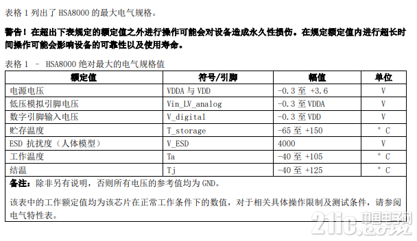

5. HSA8000 技术规格
5.1 绝对最大电气规格及主要电气特性

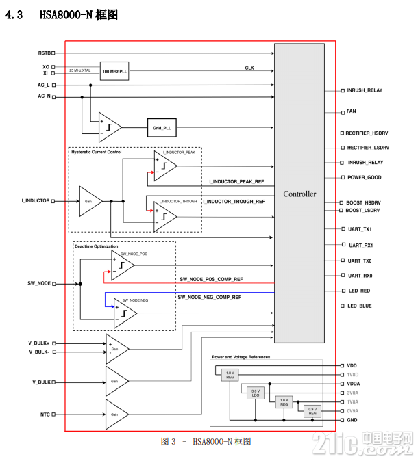

6. 功能描述
HSA8000-N 是一款 48 引脚的图腾柱专用控制器。该控制器通过检测电感电流,可实现逐周期滞环电流控制
的能力,具有快速电流限制以及快速瞬态响应的能力。为了提高效率,HSA8000 通过检测开关节点的电压,
在软开关过程中采用自适应死区时间控制。芯片内部集成的峰谷计时器硬件状态机可进行变频控制,使得
芯片可在 CCM 与 CRM 模式之间无缝切换,以实现高效率及在负载瞬态变化过程中的快速动态响应特性。
