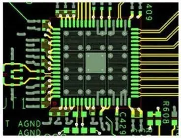

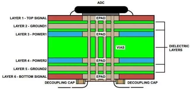

利用裸露焊盘实现最佳电气和热连接有三个步骤——
1、在可能的情况下,应在各PCB层上复制裸露焊盘
这样做的目的是为了与所有接地和接地层形成密集的热连接,从而快速散热。此步骤与高功耗器件及具有高通道数的应用相关。
在电气方面,这将为所有接地层提供良好的等电位连接。甚至可以在底层复制裸露焊盘(见图1),它可以用作去耦散热接地点和安装底侧散热器的地方。
图1 裸露焊盘布局示例
2、将裸露焊盘分割成多个相同的部分,如同棋盘
在打开的裸露焊盘上使用丝网交叉格栅,或使用阻焊层。此步骤可以确保器件与PCB之间的稳固连接。
在回流焊组装过程中,无法决定焊膏如何流动并最终连接器件与PCB。连接可能存在,但分布不均。可能只得到一个连接,并且连接很小,或者更糟糕,位于拐角处。
将裸露焊盘分割为较小的部分可以确保各个区域都有一个连接点,实现更牢靠、均匀连接的裸露焊盘(见图2)。
图2 较佳EPAD布局示例
3、应当确保各部分都有过孔连接到地
区域通常都很大,足以放置多个过孔。组装之前,务必用焊膏或环氧树脂填充每个过孔。
这一步非常重要,可以确保裸露焊盘焊膏不会回流到这些过孔空洞中,影响正确连接。
