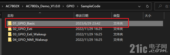

首先找一个基础例程,我用的是01_GPIO_Basic

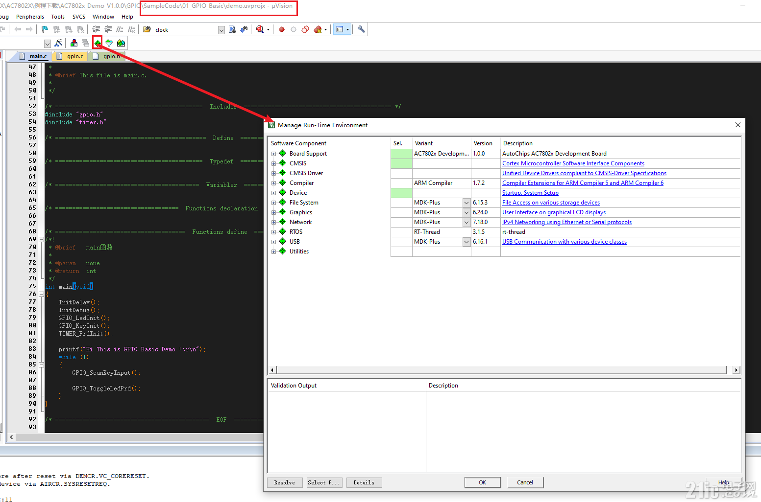

打开工程后 打开RTE配置

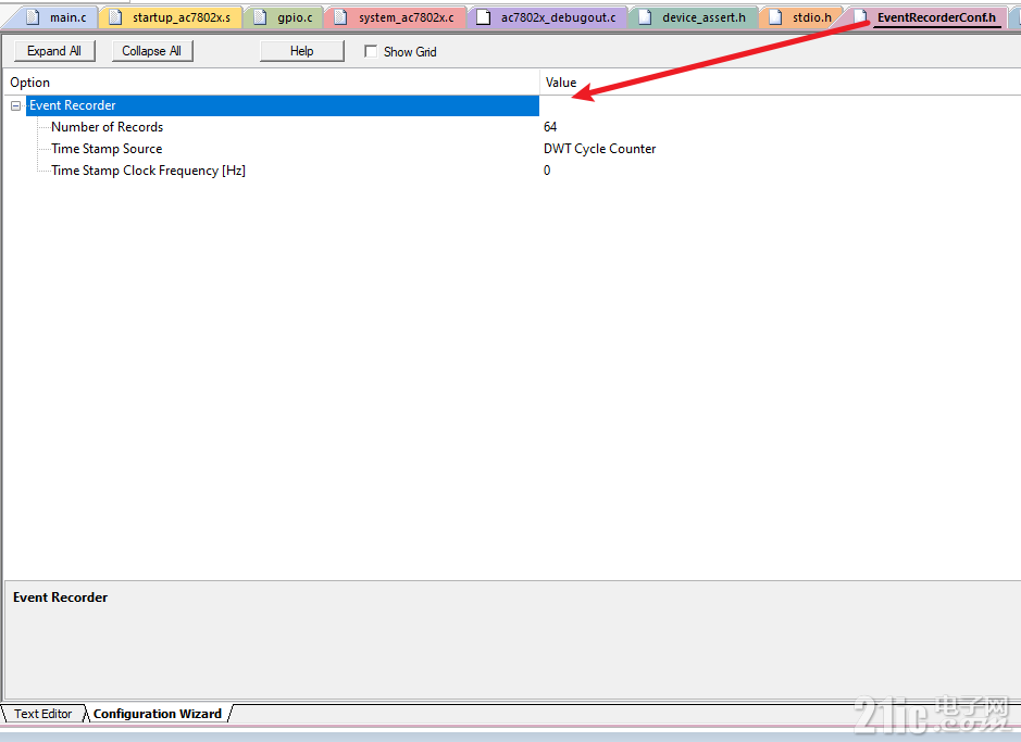

虽然这里EventRecorderConf.h 是一个可以编辑的状态,但实践中,我们基本不用去碰他——使用默认配置即可。其中相关配置好后可实现简单的程序运行时长的测量,但不是本贴的主要内容,在此不详细介绍。

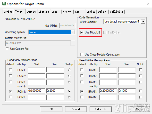

然后 勾选使用微库选项
43ba11ff762d35bbc5312ed6c0570dbe

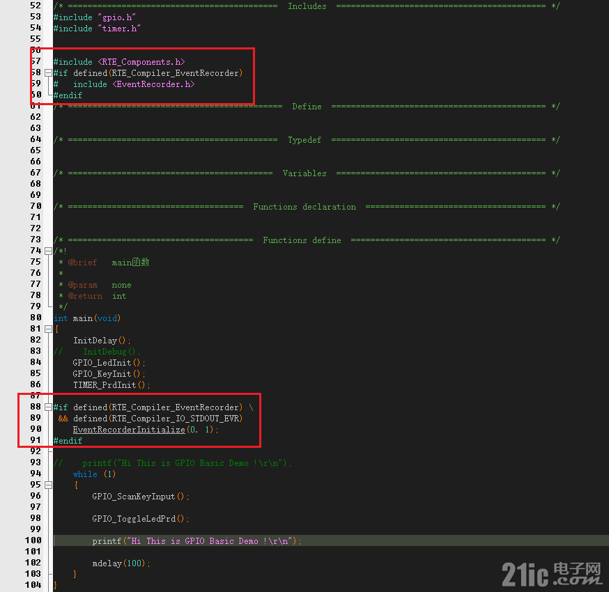

接着我们再程序中添加相关的初始化操作
在包含 main() 函数的C代码文件中,按照如下的格式添加对头文件的包含:
#include <RTE_Components.h>
#if defined(RTE_Compiler_EventRecorder)
#   include <EventRecorder.h>
#endif
在 main() 函数中添加对EventRecorder服务的初始化:
#if defined(RTE_Compiler_EventRecorder) \
&& defined(RTE_Compiler_IO_STDOUT_EVR)
EventRecorderInitialize(0, 1);
#endif

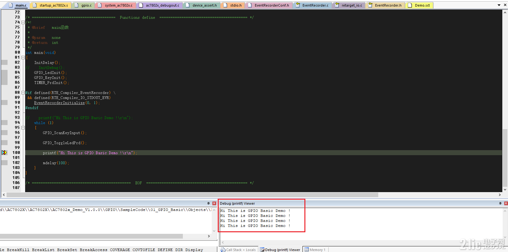

fd1bb5f9c705caee9558302ff935c2bf
运行后,可以在 Debug (printf) View窗口中看到如下的结果:
5ea776d3112470854068b0b7664b499d

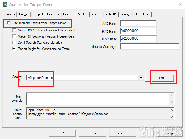

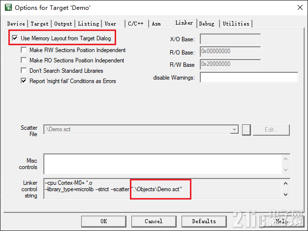

打开工程配置窗口“Options for Target”,切换到“Linker”选项卡:
首先,一定要确保你勾选了图中的“Use Memory Layout from Target Dialog”选项。在这一前提下,再次取消对它的勾选:
ea2c9f2be32b0eea439dee27fb30b918

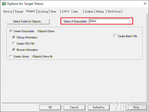

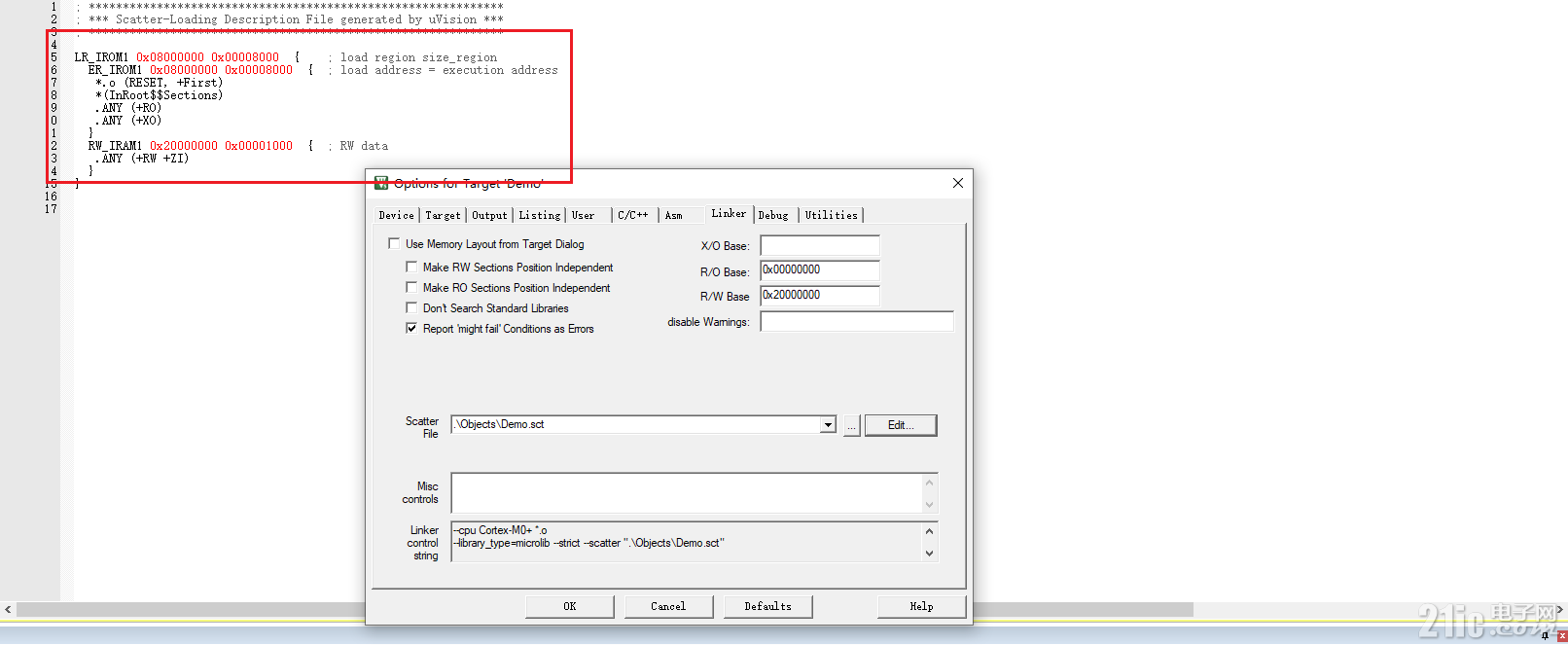

我们会看到,MDK基于当前的Memory Layout,为我们在Out目录下生成了一个与工程同名的链接脚本(比如图中的工程名叫Demo,因此生成的链接脚本为 Demo.sct)。
fc20522acbe40d671aecb0f018affacb
“Linker”选项卡,单击 Edit 按钮,可以看到脚本的内容:
5af29dd5e0b09b3595e8c6649ce5f5ea
该文件是系统自动生成的,如果我们不移动它的位置,那么只要哪次手抖勾选了“Use Memory Layout from Target Dialog”,它的内容就会立即被覆盖掉——意味着我们在后续步骤中所做的修改就会付诸东流。

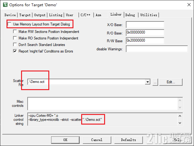

为了避免该问题,应该将它从 Object 目录中移动到工程目录下。 90517ee5bf0dfb75f78002891d9269d1
这样在勾选Use Memory Layout from Target Dialog”选项时,Scatter File使用的是Objects目录下的.sct文件
abcdbde97e6b50bb6e89094bee472cb6
216d955d11d12b9ad083492e7d08dac3
在不勾选Use Memory Layout from Target Dialog”选项时,Scatter File使用的是工程目录下的.sct文件
3e6e4d82d894feffc642fe09d9b4a213
ad3c130c92feb99eedc0666f15355586

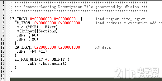

在不勾选Use Memory Layout from Target Dialog”选项时,“Linker”选项卡,单击 Edit 按钮在 RW_IRAM1 后面追加如下的代码:  ZI_RAM_UNINIT +0 UNINIT {
.ANY (.bss.noinit)
6b47b7d1839556a9bbd925510f97bfa4
保存后重新编译,再次进入 Debug 模式,问题就应该解决了。
这里步骤的核心思想是在 scatter script 内紧接着为 RW和ZI的 execution region为 .bss.noinit 提供一个属性为UNINIT的专属execution region。
