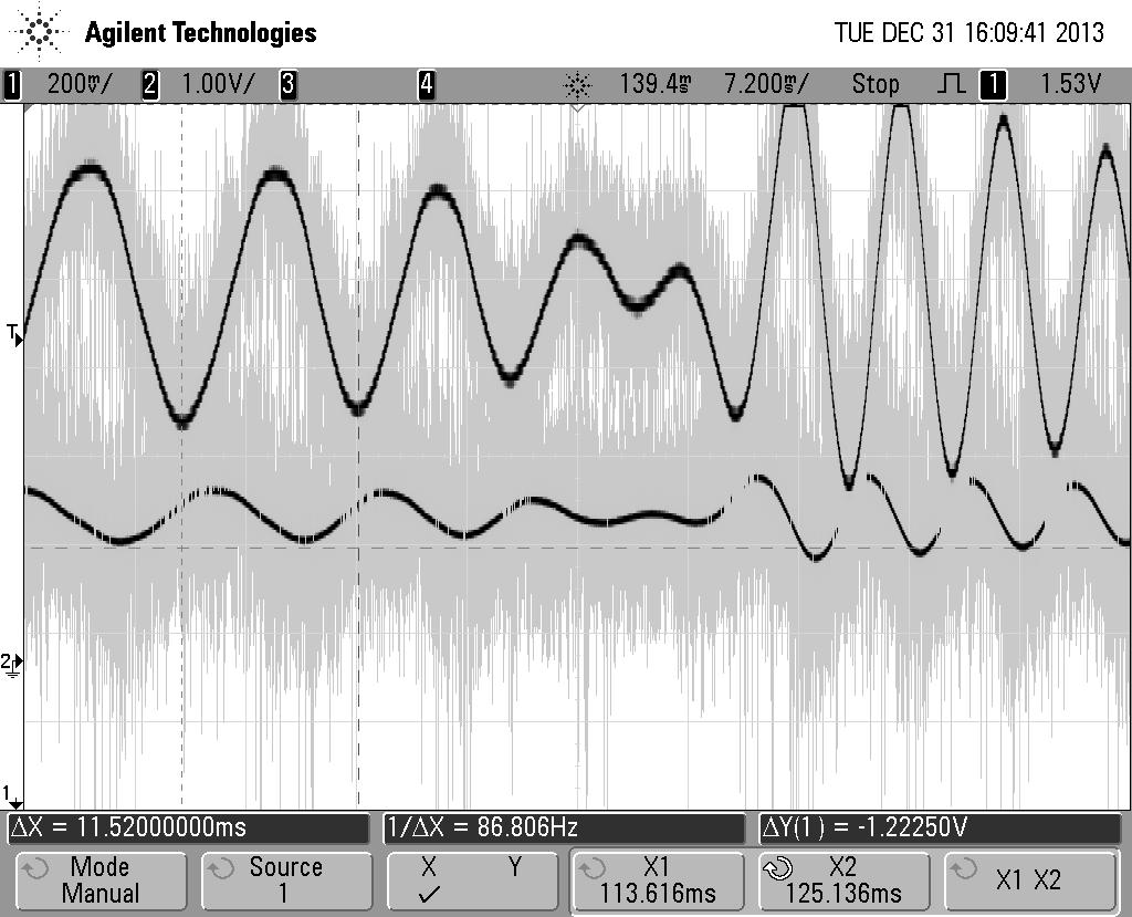

ddseven_2000 发表于 2014-1-22 13:57 | 显示全部楼层
低速时候,IaIb波形不是很漂亮的正旋波,但是顺着速度的上升,波形反而越来越漂亮。(这个时候,电流是闭环的)
当到某个速度后,电流一下变小,电机出现堵转。(这个时候,电机电压高于驱动电压)
huzi2099 发表于 2014-2-11 11:53 | 显示全部楼层
示波器截个图看看
ddseven_2000 发表于 2014-2-11 12:32 | 显示全部楼层
这个是图片
