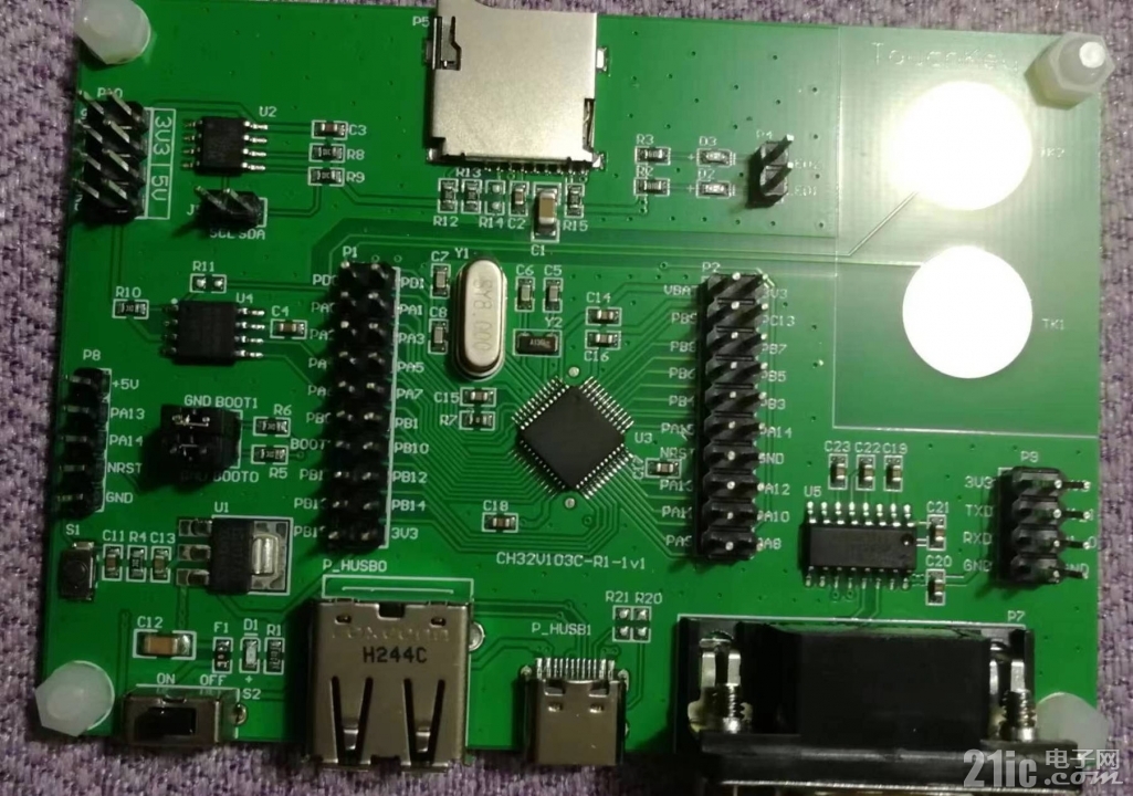

这款板子的型号是CH32V103C-R1-1V1,相同系列的板子还有CH32V103C-R0、CH32V103R-R0、 CH32V103R-R1。我这是从《CH32V103SCH》文档中看到的。CH32V103C-R0/R1板载的芯片是CH32V103C8T6,R0集成WCH Link,R1没有。1V1应该是版本号吧。
一开始还认为那个USB typeC可以用来下载程序的,看了《CH32V103评估板说明书》,才知道这个接口只是用来USB主从设备接口的,它与USB_A是并联的,都是连接PA11(D-)PA12(D+),USB下载需要接PB6D-PB7D+。所以想用USB烧录,那不如用串口方式下载,串口方式还可以随时打印调试信息,当然,最方便的下载是用WCH Link下载器了。

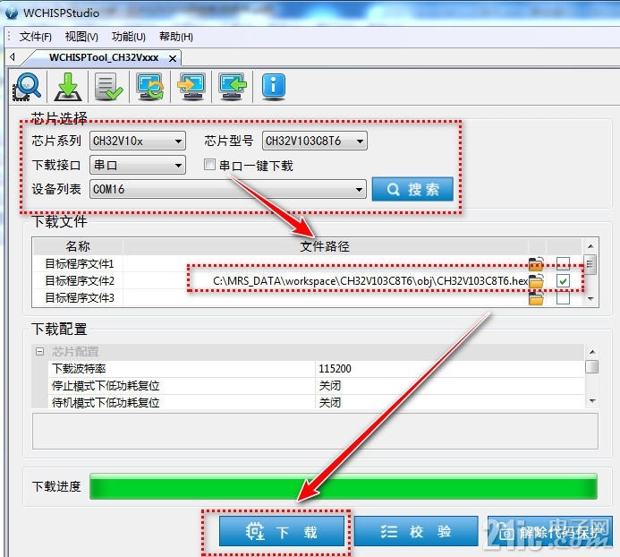

WCH Link下载器还没有到手,暂时用串口下载吧。串口下载有点难,流程如下 :
1、BOOT0通过杜邦线接入3.3V电源。
2、打开WCHISPTool 工具,选择相应串口下载方式,选择下载固件,勾选芯片配置,点击下载。
3BOOT0接地,重新上电,即可运行用户代码。
用串口查看打印信息,怎么只有前两行?
而正常应该打印:
后来通过查看电路原理图,才知道犯的是低级错误:板载24C的SDA 和SCL引脚还没有接入单片机的引脚。通过查看数据手册《CH32V103DS0》,将24C的SDA通过杜邦线接到PB11,24C的SCL接到PB10,结果完全正常。
