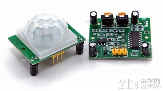

#申请原创# 人体红外传感器HC-SR501相信大伙都不陌生,这类传感器功耗低,常用于智能家居,红外监控的项目上。其工作原理也比较简单,人体会发出特定波长为10um左右的红外线,HC-SR501模块集成了红外感应源,该感应源通常采用热释电元件,这种元件在接收到人体红外辐射温度发生变化时就会失去电荷平衡,向外释放电荷,后续电路经检测处理后就能产生报警信号。
     下面来看看这个功能模块,实物图如下图所示:
      模块的功能特点:
①、全自动感应:人进入其感应范围则输出高电平, 人离开感应范围则自动延时关闭高电平,输出低电平。
②、光敏控制(可选择,出厂时未设)可设置光敏控制,白天或光线强时不感应。
③、温度补偿(可选择,出厂时未设):在夏天当环境温度升高至30~32℃,探测距离稍变短,温度补偿可作一定的性能补偿。
④、两种触发方式:(可跳线选择)
      a、不可重复触发方式:即感应输出高电平后,延时时间段一结束,输出将自动从高电平变成低电平;
      b、可重复触发方式:即感应输出高电平后,在延时时间段内,如果有人体在其感应范围活动,其输出将一直保持高电平,直到人离开后才延时将高电平变为低电平(感应模块检测到人体的每一次活动后会自动顺延一个延时时间段,并且以最后一次活动的时间为延时时间的起始点)。
⑤、具有感应封锁时间(默认设置:2.5S 封锁时间):感应模块在每一次感应输出后(高电平变成低电平),可以紧跟着设置一个封锁时间段,在此时间段内感应器不接受任何感应信号。此功能可以实现“感应输出时间”和“封锁时间”两者的间隔工作,可应用于间隔探测产品;同时此功能可有效抑制负载切换过程中产生的各种干扰。(此时间可设置在零点几秒—几十秒钟)。
⑥、工作电压范围宽:默认工作电压DC4.5V-20V。
⑦、微功耗:静态电流<50 微安,特别适合干电池供电的自动控制产品。
⑧、输出高电平信号:可方便与各类电路实现对接。

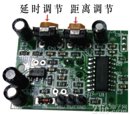

      HC-SR501功能模块带有可调节旋钮,两个可调节旋钮实物图如下所示:
     距离调节:调节距离电位器顺时针旋转,感应距离增大(约7 米),反之,感应距离减小(约3 米)。
     延时调节:调节延时电位器顺时针旋转,感应延时加长(约200S),反之,感应延时减短(约8S )。
