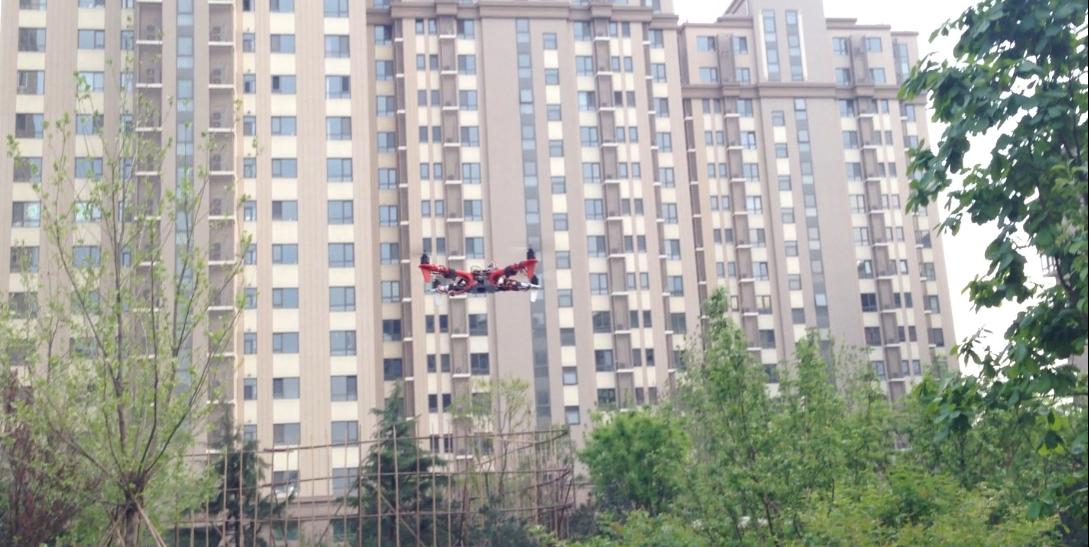

今天本来也没做好起飞的准备,不过感觉老是在屋里调有些东西是观察不到的,因此就冒险去户外飞了一下。果然。。。。。。坠机了,原因是其中一个非自紧螺旋桨的螺丝松了,稍后上图,之前也松过一次,没处理好,这次得到教训了。这一摔就是400块钱没了,维修也得1到2个星期。

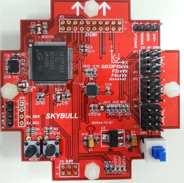

下面这张是自己设计的飞控板第二版,兼容F10x/F2xx/F4xx系列MCU,正面:外扩4个PWMin外接遥控接收机,4个PWMout外接motor,4个PWM备用,1个DCMI摄像头接口,1个USART1接蓝牙模块,1个SPI可接SPI nand。

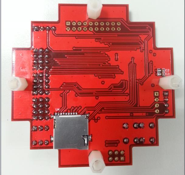

这张是反面:外接TF卡用于存储视频

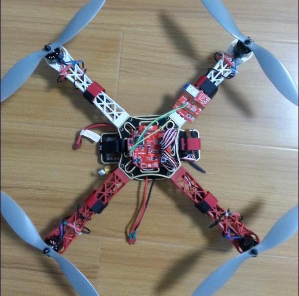

下面这张是整机:两个白色轴中间是机头,右边白色轴上是之前做的蓝牙模块,整机标配:450机架,980kv电机,好盈20A电调,11.1V-3S动力电池,7通道接收机,锂电池低压报警器,桨1047

飞行截图:
最后上坠机视频文件,mp4格式,今天飞了3次,这次是失败的例子,就放上来了,目前的情况是飞的还算稳定,不过基本都是它玩我,而我不敢玩它,桨的螺丝松了也是个大的教训,一定要用桨夹:

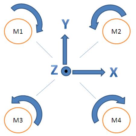

首先要确定飞控板的xyz轴正方向如何放置,然后确定4个电机的旋转方向分别是什么,我定义的方式如下图,Y正方向为四轴前进方向:
M1M2M3M4分别为4个电机,其中M1M4顺时针旋转,M2M3逆时针旋转。

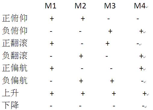

令:“+”表示增加该电机的旋转速度,“-”表示减小该电机的旋转速度,那么“x”模式下的控制规律如下:
最后得出每个电机需要的PWM输出计算公式:
其中Limit_PWMOUT函数是限制PWM的输出,根据电调的PWM占空比来确定。

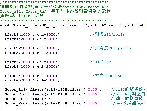

如何将遥控的PWMin转化为期望的角度expect
  先看一个公式:e(t)=expect – measured,这是PID中的误差e(t),等于遥控期望值减去传感器的测量值。
而将遥控的PWMin转化为期望的角度expect所达到的目的就是将PWMin转化为expect,使expect的范围大小(不是单位,PWMin的单位可以看成已经是角度单位了)与measured的对应起来,并限制expect的范围,对新手来说好操控。
至于转化,就是将PWMin通过一些加减乘除限定在一定范围内,比如我将PWMinMotor_AilMotor_EleMotor_Rud)限定在-25度到+25度内,而Motor_Thr保持原来的范围,暂不做限定,可根据具体操作手感来做限定,如下图,其中AilMiddleEleMiddleRudMiddle均为1500
