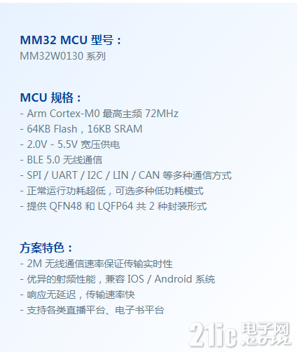

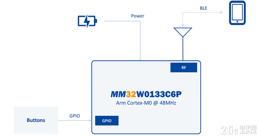

 楼主| sadicy 发表于 2021-12-14 13:27 | 显示全部楼层 |阅读模式
蓝牙自拍杆通过蓝牙进行远距离拍照,不用担心因为线材等因素的约束,且本方案无需专门的手机APP,可直接使用系统内的蓝牙连接。
该方案在开发、测试、使用操作阶段都较简单且操作迅速,能够适用大部分的场景、方便人们的生活。

主频一般用48M的就行,如果封装有SOP24这种就更好了,毕竟自拍杆的功能比较单一
