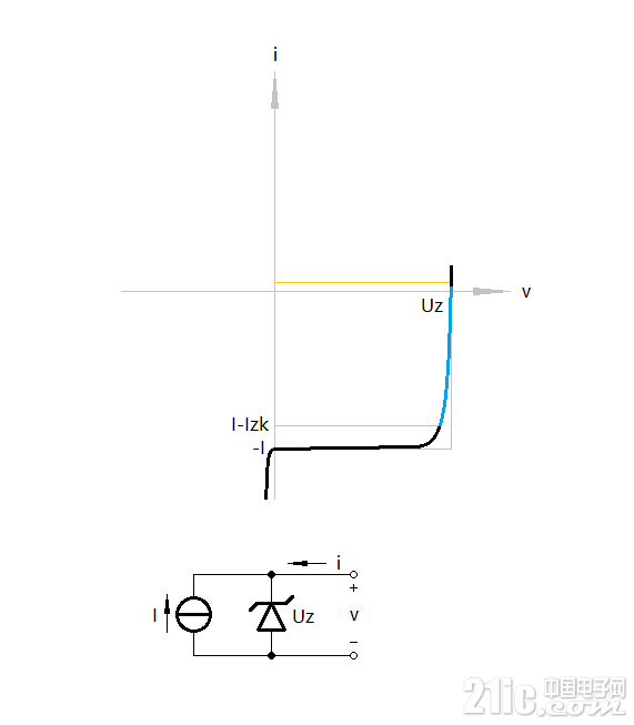

下面,正式进入到《模拟电路》的知识主干体系梳理。先论述
一)器件与偏置
为此,首先给个稳压管电路的例子。
 楼主| HWM 发表于 2018-8-8 13:04 | 显示全部楼层

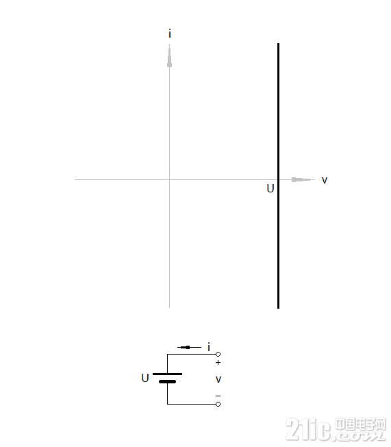

电路功能就是要得到一个满足一定条件的“电压源”。先看看一个理想的电压源——理想电池。
 楼主| HWM 发表于 2018-8-8 13:05 来自手机 | 显示全部楼层
电压源
 楼主| HWM 发表于 2018-8-8 13:06 | 显示全部楼层

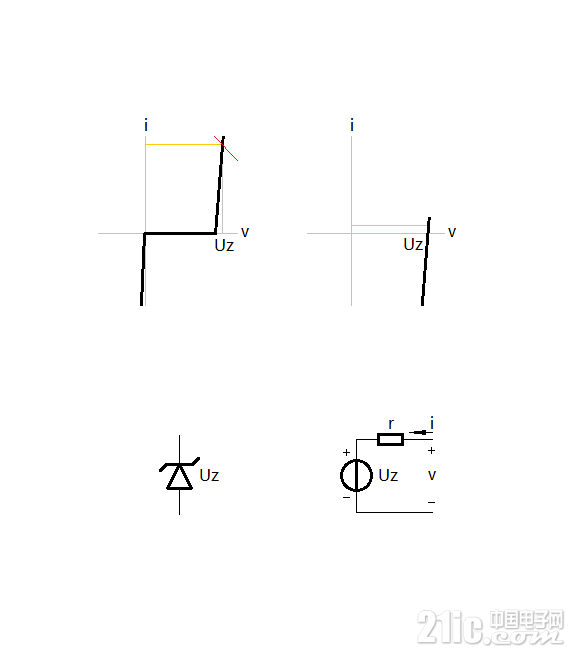

假设,有一个理想的稳压管。注意,虽然其特性理想,但考虑了其功率上限(那条红色的等功率线)。
 楼主| HWM 发表于 2018-8-8 13:07 来自手机 | 显示全部楼层
理想稳压管
 楼主| HWM 发表于 2018-8-8 13:08 | 显示全部楼层
显然,稳压管只给出了电压源特性的一半。下面,加一个电流(源)偏置
 楼主| HWM 发表于 2018-8-8 13:09 来自手机 | 显示全部楼层
电流偏置
 楼主| HWM 发表于 2018-8-8 13:10 | 显示全部楼层

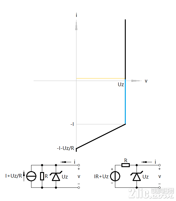

虽然在此电流源是一个理想的偏置源,但实际上采用的是一般电源。下面给出了一般电源偏置的图。
 楼主| HWM 发表于 2018-8-8 13:11 来自手机 | 显示全部楼层
一般偏置
 楼主| HWM 发表于 2018-8-8 13:12 | 显示全部楼层
前面说的是“理想稳压管”,下面看看较为实际的稳压管情形。
 楼主| HWM 发表于 2018-8-8 13:13 来自手机 | 显示全部楼层
实际稳压管
 楼主| HWM 发表于 2018-8-8 13:14 | 显示全部楼层
这里,实际上涉及到了稳压管的等效模型,见下图
 楼主| HWM 发表于 2018-8-8 13:14 来自手机 | 显示全部楼层
等效模型
 楼主| HWM 发表于 2018-8-8 13:15 | 显示全部楼层
上图的等效模型是含偏置的,若不考虑偏置则其在第一象限
 楼主| HWM 发表于 2018-8-8 13:16 | 显示全部楼层
这里,给出了一个稳压在Uz附近,可提供最大输出电流为I-Izk的一个稳压管电路。其中I可参考Izm且留有适量冗余。
 楼主| HWM 发表于 2018-8-8 13:18 | 显示全部楼层
从上面的稳压管电路例子可见,《模拟电路》中为了得到期望的器件模型需要对相关器件加上适当的偏置。加入偏置后,器件(含偏置)等效为一个电源,而偏置电路本身就含电源。这种需要电源偏置才能得到相关特性(譬如电压源)的器件通常可被称为有源器件,其含义是:1)需要电源偏置,2)通常等效模型中含电源。
由此可见,稳压管在这个意义上可被称为有源器件。
