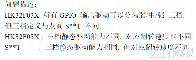

应用笔记中提到如下:
GPIO在实际使用中,并未发现差别,
请问,这种不同主要体现在那种情况下,使用的时候,需要注意什么?

驱动能力不同,即最大输出驱动电流不同。HK32F03x的每个档次的驱动能力不一样,这是分档次设计的初衷,相对来说更严谨。因为在50MHz时都是相同的,所以实际在使用过程中不会有太大区别。
