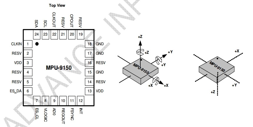

wuzhiliang1234 发表于 2014-2-12 14:46 | 显示全部楼层
zkcaptain 发表于 2014-2-12 14:00
上面我回复过你了啊,这是欧拉角的奇异点,本来就会出现你说这个的情况,除非做过全姿态欧拉角的处理,不 ...
哦,我以为只是在90°这个值的时候出现数据异常,谢谢楼主!因为我做的东西,必须要求0~90°pitch和yaw的值都可用。
 楼主| zkcaptain 发表于 2014-2-12 15:08 | 显示全部楼层
哦,我以为只是在90°这个值的时候出现数据异常,谢谢楼主!因为我做的东西,必须要求0~90°pitch和yaw的 ...
理论上来说,如果加速度计校准的很好,没有零点漂移,每一个轴在正负1g下的绝对值都相等,每个轴之间的灵敏度又都一样,那么当pitch非常接近+90度或者-90度时,才会出现欧拉角的奇异点,像你说的在pitch=80度以上时就出现了这个奇异点,那么应该就是你的加速度计校准的不好,或者芯片焊接位置不准确也会造成加速度计读数有误差。
如果你要求pitch要能达到90度,那么就要对欧拉角进行全角度处理。这个我也不是很清楚

smileage 发表于 2014-3-9 11:23 | 显示全部楼层
init_mx =(float)mag[1]-8;
init_my =(float)1.046632*mag[0]-1.569948;
init_mz =(float)-mag[2];
楼主,按照右手定理,磁力计本来就符合的,你的程序里Z轴做了反向,是不是这里有问题?还是我弄错了右手定理。
