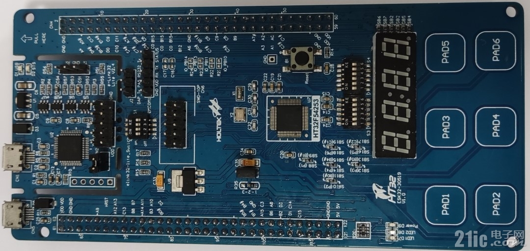

HT32F54253触控开发板是一款组合式的学习与开发工具,相对于普通的评估板它具有外设丰富、资源完备的特点。当然要将2块板子连接起来,还需自行配置和焊接相应的排针。
在ESK32-30519 开发板上配置了数码管显示器,可实现相应数据的显示
在ESK32-30519 开发板上配置了6个触摸键,在数码管的配合下可实现键值的显示

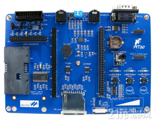

在ESK32-2x001扩展板上配置了LCD屏显示接口,该显示接口的标准配置是使用 ESK32-A2A31显示模块。

本次评测USART串口通讯功能。RS232通讯硬件接口在ESK32-21001扩展板上。焊接好ESK32-30519的双排插针,将两块板组装完成。连接ESK32-21001扩展板上的RS232接口到PC机RS232接口。

型号:ESK32-30519 开发板 + ESK32-21001扩充板
ESK32-30519 Starter Kit特色:
使用合泰32-bit Cortex-M0+ 微控制器HT32F54253设计,作为HT32 触控按键MCU快速入门评估及开发的平台;
HT32F54253主要特性:工作频率最高可达60 MHz,128KB Flash、16KBSRAM,内建多组TIMER、3个I²C、2个SPI、2个USART、4个  UART、28个touch key、12x8LED控制器、1个12位ADC、PDMA、CMP、DIV、CRC等,可针对许多外部装置进行试验和开发原型,Starter kit提供6个touchkey、4位数7线段LED显示器,采用64LQFP封装,采用8.000MHz External Crystal Clock,54个可程序化通用IO(GPIO)脚位,由Target Board和e-Link32 Pro USB debug adapter组成,可使用外部电源或通过e-Link32Pro USB供电;
ESK32-21001 Expansion Board特色:
ESK32-21001是HT32系列的进阶扩充底板,可搭配任一个ESK32-30xxx系列的Starter Kit。
扩充底板配置有:Buzzer,inputKeys,touch Keys,RS232接头,SD Card座,EEPROM,SerialFlash,LED,Potentiometer,CMOS sensor接头,Smart Card座,Audio Codec输入/输出。因此可以提供一个更加完整的开发环境,让使用者能够全面性评估HT32 MCU的功能与特性。
